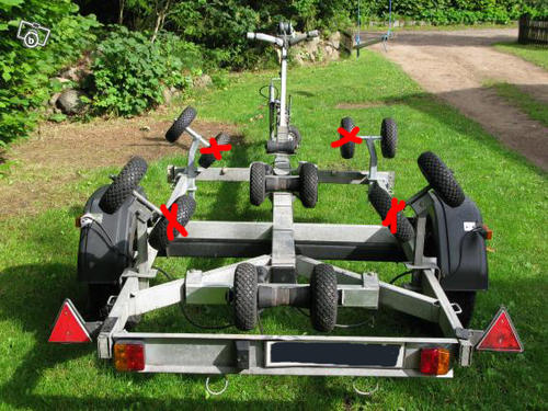

fick med trailer/vagn till båten jag köpte
märkte att båten vilar på kölrullen fram, mitten och bak vilar den på dom två större hjulen
dom går ej att justera
gör det nåt ?
liknande den på bilden fast med enkla stödhjul på sidorna

Inte helt optimalt då du har stor tyngd bak. Går det inte att flytta stöden framåt eller bakåt så att båten hamnar på kölrullarna ? Om inte klura hur du ska modifiera stöden till nästa år och fixa en domkraft lätta på båten i aktern o lägg en kloss mellan vagn och båt som du har där medans den står still på vagnen.

Utgår ifrån att du menar att båten vilar på de hjul som sitter i mitten...där skall båten vila då det är kölrullarna på denna vagn. Som man kan se sitter en vanlig kölrulle längst fram men den mittre och bakre är av dubbelgummihjul typ. Är ofta så på större vagnar också. Stödhjulen på sidorna är ju bara för att stödja åt sidorna, skall inte ha något direkt tryck på sig. Mvh
Båten ska ligga på kölrullarna, sidohjulen ser till båten inte tippar åt sidorna.

Ni har nog alla missuppfattat hur han menar! Att båten vilar på dom två större hjulen bak och inte kölrullen i mitten gör inget, dessa större hjul sitter så nära kölen på båten att den vilar bra trots stor vikt bak (laminatet är tillräckligt stark runt och lite ut från sidorna av kölen)

Ok, håller med. Att båten vilar på hjulen precis brevid kölrullen gör inte så mycket även om det inte är helt optimalt. Troligen är trailern anpassad efter en båt med djupare köl. Du skulle kanske kunna byta ut hjulen mot en mindre sido-rullar så att båten kommer ner och vilar på kölen...
japp båten vilar på dom små hjulen som sitter på varje sidan av kölrullen
kan va kanske alt. att byta ut dom mot lite mindre hjul så den kommer längre ner
man kanske kan t.o.m plocka bort dom helt efter som sido stödhjulen räcker att hålla mot
vagnen kommer att användes under vintern bara det är inget jag kommer att köra runt med
