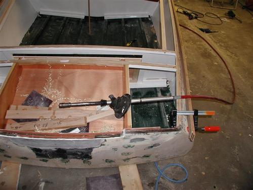

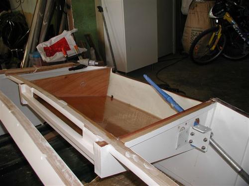

Håller på att installera en teleflex styrning i min Sweet Sixteen, en 16 fots sportis. Undrar över hur långt ifrån akterspegeln fästet för styrningen sitter på motorn. Måste få veta så att jag inte monterar reglget i motor baljan fel : för långt fram eller bak. Lite svårt att förklara vad jag menar. Mvh Sten

Skall försöka att hjälpa dig. Avståndet mellan wiren och akterspegelns framkant (i motorbrunnen) bör vara ca 15cm. Ställ wiren i mittläge (halva rattutslaget) och måtta så att ändan på wiren inkl. kulan är mitt för båtens centrum (i längsled). Montera sedan akterspegelsfästet (för wiren) så att wiren är så parallell med aktern som möjligt. Hoppas att du förstår hur jag menar.

OK, ca 10-15cm framför akterspegeln. Men höjden på anslutningen då? Har inte så mycket att röra mig i höjdled. Ska den vara i samma höjd som akterspegeln eller ovan-nedanför? Tack för alla svar jag fått hitils. Sten
Inte så avgörande, men 5-8 cm ovanför borde vara bra Måste tillägga: Ska du tilta upp motorn tex i hamn, så måste du kolla så styrstaget på teleflexen inte slår i något, annars måste du koppla loss motorn från styrstaget varje gång=inte kul. Kan ju ha betydelse ang.höjden
