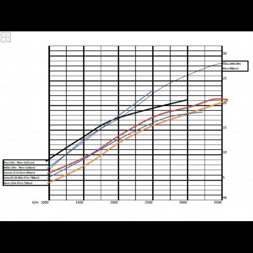

johan66smart 10 Postad 18 Januari , 2014 Jag har bestämt mig för att testa Rrun 21 hk som ersättare för Vp MD11. Dom har samma cylindervolym och liknande effektkurva, vilket gör att jag förhoppningsvis kan behålla s-drev och propeller. Har tittat på andra alternativ med fler hk, men de flesta har betydligt mindre volym och vridmoment. Rrun har högre effektkurva än de flesta alternativ upp till 2000 v/m, som torde vara ett ganska behaglig marchvarv. Rrun toppar 3000 v/m och MD11 på 2500, så 2000 v/m borde vara gött för Rrun, medan MD11an började låta och vibrera ansträngt vid 2100. Som kommentar till ovan kan jag tillägga att Rrun 21 hk är byggd på Kubotas(Nanni 29 hk) block, men stoppar vid 3000 v/m i stället för 3600 för Nanni. /Johan Dela detta inlägg Länk till inlägg Dela på andra webbplatser

robert99 64 Postad 19 Januari , 2014 Låter konstigt att du skall kunna ha samma propeller med den motor du tänker sätta i. Gamla motorn ger ju 23-25 Hk vid maxvarvet 2500 och den nya 21 hk vid 3000 varv. För att inte byta drev och propeller eller överbelasta motorn, skulle jag istället välja en motor som ger ca 30 hk vid 3000 varv. Då kör du dina 2000 varv i marschfart och har ändå flera hundra varv och kanske 13-15 hk kvar i reserv för motvind och motström osv.. Dessutom brukar man med modernt tänkande anse att man behöver en motorstyrka på ca 5 hk per ton båtvikt. Dela detta inlägg Länk till inlägg Dela på andra webbplatser
johan66smart 10 Postad 19 Januari , 2014 Jo, det stämmer. För 40000 kr extra så är det inga problem. Jag vill dock göra ett test. Många 34-36 fotare säljs idag med 19 hk VP eller 21 hk Yanmar som standard. Dessa har lägre effektkurva, vridmoment och cylindervolym än Rrun och kommer inte upp i vettig kraft förrän nära toppvarv. Toppvarv är inget jag varit i närheten av med MD 11. Från 1000 varv till 2000 varv ligger effekten högre på Rrun än alla 20 hk motorer och de flsta 25-29 hk motorerna. Vid skitväder får jag kanske nöja mig med 4,5 knop, men det kan jag leva med coh har levt med på MD 11. Se bif. Dela detta inlägg Länk till inlägg Dela på andra webbplatser
