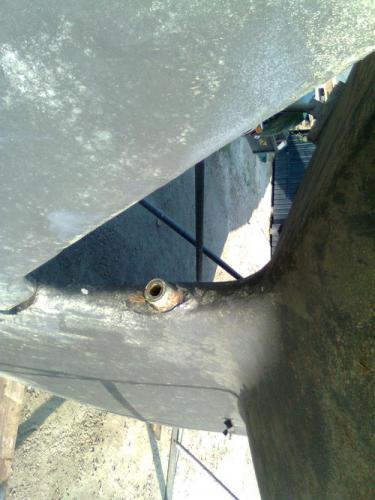

Båten på land och axeln bortmonterad. Ser ut som om axeln är gammal, (mässing), och fått hjälp av galvaniska strömmar för att gå av. Var lite mer komplicerat att lyfta med masten på. Förhoppningsvis kommer det nya grejor på torsdag, vilket skulle vara ytterst tillfredställande, då målet att ha båten i vattnet före helgen skulle vara uppfyllt. Skrattande

Jaha............. Det sk*t sig i det blå skåpet så klart. Axeln är i tum och sådana växer inte på träd, 22,5mm=7/8 tum. Det tar minst tre veckor att få fram en sådan axel och frågeställningen från mekanikern är: Skall vi sätta dit en tjugofem millimeters axel som är standard i dag? Vill fundera någon dag innan jag bestämmer mig för hur att göra och plötsligt har tre alternativ dykt upp:
1. Byt axeln och sätt dit en likadan som den förra
2. Byt till en 25mm axel och byt samtidigt alla tätningar och annat jox.
3. Byt motor och axel och allt annat i förbindelse med detta.
Jag är väldigt inne på alternativ tre, då vi har för avsikt att behålla båten och tänker inte så mycket på andrahandsvärdesförlust o s v. Det viktiga är att vi kan fara runt på havet och känna oss något så när trygga. Vad händer nästa gång, ger sig någon por i motorblocket eller nåt liknande, hur dyrt blir det, finns det reservdelar m m? Blev något av en väckarklocka det här faktiskt.
