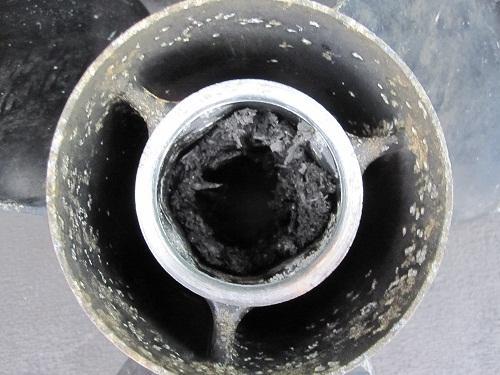

Hej alla!
TACK..TACK för hjälpen! Jag hittade problemet och låter bilden tala för sig själv!
Oerhört tacksam för detta forum och alla som tagit sig tid att svara, ni är fantastiska!
//Nicklas
det var som jag misstänkte det är bara att byta nav då.
Aha...
Jag behöver alltså inte byta hela propellern?? Det var min första misstanke. Axeln på drevet ser helt perfekt ut...
/Nicklas
är det trasiga navet utav plast eller gummi? är det utav plast så kan du bytat själv ,är det gummi så är det ett komprimerat nav som måste pressas i propellern.
Hej Nicklas,
Var noga med att kontrollera att axeln verkligen är rak. Det framgår tydligt i Mercrusiers manual hur du gör med precisionsinstrument. Men en enkel koll är lätt att göra. Genom att hålla en skruvmejsel vinkelrätt släpande mot axeln samtidigt som att du vrider axeln ett par varv. Axeln skall inte lyfta mejseln kännbart/synbart. Titta också så att propellern ser symetriskt lika ut för varje blad. Liknande test går att göra på denna när du bytt hub eller om du på annat sätt får den centrerad runt en axel. Om propellern är i obalans kan du lämna den till renovering...
Uppstår obalans har du snart en trasig hub igen och vad värre så kan du skada mer av drevet vilket blir dyrare!!!
