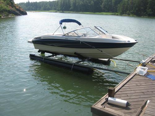

Här är nu bilder på min Bayliner 185 på en båtlyft..
Intressant! Hur lång tid tar det från det att du anlägger med båten tills dess att den är uppe ovanför vattnet?
Med den pump jag har nu så tar det ca 3min upp och pontonerna töms på luft på ca 3-4min.. Är den utan belastning så sjunker den långsammare men stiger snabbare..
Är mycket nöjd att slippa tänka på beväxtning och bottenfärg, korrosion på drev etc..
Har inte fått räkningen än :-) Men typ 1500€ kanske 200-300 i installation tror jag.. Ny företagare och jag är en av dom första kunderna, så priset lär väl stiga en aning när och om produkten blir mera etablerad..

Det ser riktigt bra ut det där. Hur hålls luften kvar när den är upplyft . Avstängningsentiler ?
Pontonerna har hål under längst bak. luften töms ut /pumpas in via dom gula slangarna som har ventiler på bryggan.. Principen är som att vända ett glas upp och ned i vatten..
