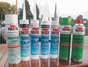

Hei dere. Jeg er Tysk og bor nå i Norge. Jeg snakker ikke svenska (til nå) men dere kan ja leser. Sjekk tysk PANTERA MS 3000/60 MARINE SEALANT. En SMP som er i hvert fall bedre en PU og Silikon . Dette er siden 1999 på markedet. Vi kommer nå med Pantera og Sterling-ladesystemer også til Sverrige. Oversettelse for webside og produkter er i full gang. Les på www.tbbecker.de/pantera.htm. Vennlig hilsen, Jørg Becker
