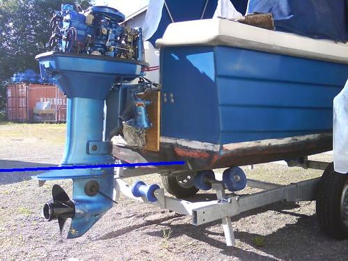

trubadurgbg 0 Postad 27 Juli , 2010 Nu har jag provat med varvräknare. den orkar bara komma upp i 4100 max. bör väll kunna komma upp i ca 5500, Alltså saknas det 1400 varv till. Vad bör detta kunna handla om i hastighet? Vattenytan vid fullgas ligger såsom den blåa linjen på bilden. Vad kan kan man dra för slutsatser av detta? att motorn skall upp en bit? och att detta kommer göra att den varvar ur och går lite fortare och planar snabbare? Vad tror ni? Dela detta inlägg Länk till inlägg Dela på andra webbplatser
Sardaukar 12 Postad 27 Juli , 2010 Ja plattan ska vara i vattenlinjen, så du kommer ju tjäna några varv på att höja motorn. Men inte 1400 varv. Du ska nog prova en annan propeller också som har lägre stigning. Kolla hur många varv du får när du höjt motorn, så kan vi diskutera propellern sedan Förresten så är det Ryds som tillverkat båten. Trubadur verkar vara modellnamnet. Hittade en till salu här i Älmhult med bara 30 hk: http://www.blocket.se/kronoberg/Ryds_trubadur_28527480.htm?ca=21&w=1&last=1 Senast ändrad av Sardaukar | 27 juli 2010 | 23:25 Dela detta inlägg Länk till inlägg Dela på andra webbplatser
trubadurgbg 0 Postad 28 Juli , 2010 japp, jag skall börja i den ändan så får vi se utvecklingen. Ang båtmärket så tror jag inte det stämmer. men har sett några stycken som sagt samma sak. jag tror den är tillverkad på något litet varv runt göteborg eller några mil upp, Bilden på annonsen är en likadan som min, men är skeptisk till längden som endast skall vara 5 meter enl register. Dela detta inlägg Länk till inlägg Dela på andra webbplatser
