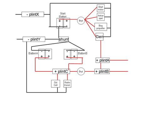

Hur är det egentligen kopplat sett utifrån batteribankens perspektiv? Gissar att närmast ligger BM1- mätarens shuntmotstånd (bortsett ifrån ev huvudsäkring), sedan solpanelens diodsäkrade leveranskabel, och därefter en del ständig-inkopplade lågströmsförbrukare typ stereominne etc, och sist huvudströmbrytaren (Som iofs är ständigt tillslagen då man övernattar).
Åt andra hållet - fortfarande sett ur batteribankens perspektiv - finns kanske ett skiljerelä som inkopplar generatorns laddström, plus ett kraftigt startrelä motor?

Jo jag har funderat om mina kopplingar kan vara orsaken till problemen men jag tycker att det inte borde vara det. Igår var jag nere vid båten och vid 19.30 så visade den 13.6 volt,  solcellen ligger ju och laddar.
På grund av att urymmet där de 2 ursprungliga förbrukarna är inte tillåter några extra batterier så består banken av 2 * 2 batterier. Jag har ingen säkring mellan shunt och batteri. Men de båda batteriernas minu går till ena sidan av shunten. På andra sidan shunten så finns minuskabel till startbatteri och minuskabel till - plint. Jag skissade också ner hur allt är kopplat men har inte fått ner det elektroniskt form än.
Shunten på minussidan är ju brukligt, hade glömt det. Kanske lite förenklat nåt sånt här?
Jag har ju som sagt inte dragit om all el utan lagt till en extra batterigrupp och lagt till några plintar. Sedan har jag ju kopplat in batterimätaren vilket också har resulterat i några förändringar. Bifogar en skiss hur det är kopplat. Några kommentarer till bilden.
PlintA och plintX är plintar från tidigare.
plintB och plintY är plintar jag satt in i samband med den extra BatteriB som används för nydragning till förbrukare där bland annat kylskåp, toa och vattenpumpar är kopplade.
plintC är en plint för ständig laddning, radiospar.
Generatorn har en inbyggd laddningsrelä eller diod som gör att det är två olika kablar till start och förbrukargrupp.
Tycker själv att det är lite konstigt att förbrukarbrytaren måste vara på för att generatorn ska ladda till förbrukargruppen men så var det innan också och jag måste dra om en hel del tack vare att det är en lång sträcka från Generator till plintC
/Göran
Tycker schemat ser OK och fungerande ut. Brytarna är ju en säkerhet när man jobbar med systemet eller får något fel och måste bryta spänningen. Bra ju mera av systemet de stänger av.
Men inget i schemat förklarar dina problem med dålig kapacitet. Ladda upp batterierna, koppla loss och testa med en känd förbrukning typ en helljuslampa till bil på 60 W= ca 5A.

Efter förslag från Conny så mätte jag också mina plintA och plintB med brytaren avslagen och det var då 0 volt på båda.
Det är i och för sig bra, då bryter du all spänning som det ska. Men fortfarande vet du inte om någon manick ligger och drar onödig ström när huvudbrytarna är på, vilket de väl är hela tiden när man är ute.

Har tyvärr ingen ny idé om vad som kan vara felkällan, du verkar ju ha kollat rubbet redan!?
