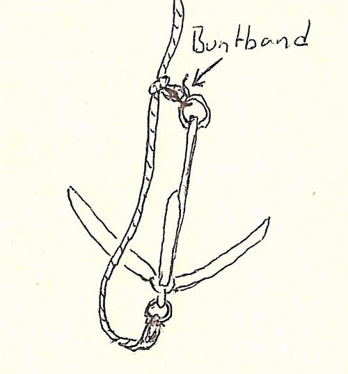

Om du bara använder ankaret för fiske, så kan du göra så här:
Fäst ankarlinan i botten av draggen (Många draggar har ett fästhål i botten). Gör en ögla på linan ca 1,5 dragglängder upp på linan. Fäst toppen av draggen i öglan på ankarlinan med ett buntband. Nu kommer draggen att funka som dragg tills du drar så hårt att buntbandet går av. Då flyttas draget till botten av draggen och du kan förhoppningsvis få loss den. Du får testa hur grovt buntband du behöver. Behöver inte vara grövre än att du kan dra av det med handkraft.

smart & enkel ide som jag faktiskt måste testa, inte för att jag brukar ha bekymret utan snarare för att det var en rackarns kul ide,  men draggen vet i katten om jag gillar oavsett, det är så rackarns opålitlig, verkas sitta o så plötsligt släpper den.
