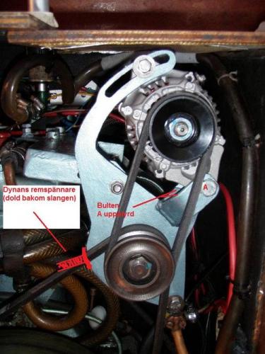

Albin Motor har tagit fram fästen för deras motorer, som jag snodde idéer ifrån. Det är dubbla kilremmar svänghjul/dynastart och den ena av dem kan få löpa även runt alternatorn.
Remmen bör ligga an mot alternatorns kilremsskiva med minst 1/3 varv, för att inte slira. Då blir kontakten med dynans iofs rejält förminskad, men den har ju hjälp av den andra remmen. Den extralånga remmen fördelar slitaget/friktionsvärmen och håller längre på det viset.
T.ex. Lundgrens industriförnödenheter säljer färdiga remmar med längdintervall runt 1 tum, så lagom lång rem i rätt dimension kan man nog alltid hitta.
Albinvarianten fästes enbart i dynans gavel och har en remspännare som också utgår därifrån. Man spänner först den korta remmen med dynans fäste som vanligt, och sedan den långa enbart med den nya spännaren.
Det blir kraftpåkänningar, och fästet är enligt förlagan rejäält gjort i hela 6mm:s stålplåt med påsvetsad bultuppstyrare vid alternatorns stora fäste - spännarändens fäste med lång slits kan då göras rätt klen. Allt picobello uppriktat och i linje.
Själv hade jag enbart en enda kraftig A13-rem ifrån början som löper mitt på svänghulet, och valde att bygga vidare med en kort rem i stället. Slits ganska snabbt har jag märkt, så extralång rem är som sagt att föredra.
Mycket pyssel blev det, så en mekfirma med maskinresurser för grovjobbet är inte fel.
Edit: Att kvalitetsbedöma eller ens titta på sladd- och slanghärvan är totalförbjudet ... Skrattande
