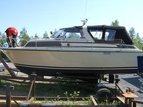

Jag slipade med Abralon, en komplett serie våtslipdynor från Mirka som man med en excenterslip bearbetar skrovet med hjälp av en tryckspruta vatten som man tillför under hela arbetet. Resultatet blir att alla flammiga ytor och små repor slipas bort och man får en helt ny gelcoatyta att jobba med. Förutsättningen är givetvis att det finns tillräckligt med gelcoat kvar.
Finns det inte gelcoat så det fortfarande är flammigt är det så tunt lager kvar att polyesterplasten lyser igenom och då är det bara en omlackering som gäller.
På bilden här var jag mitt i arbetet av renoveringen.
