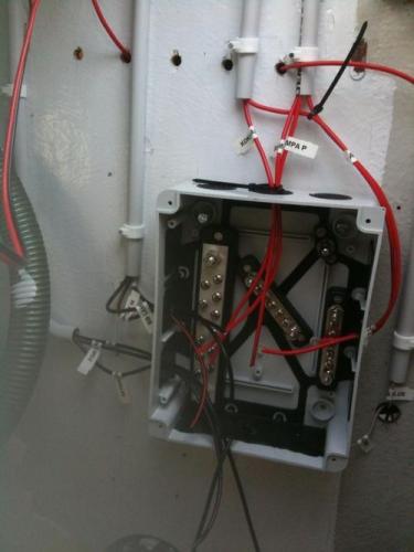

Jag köpte en box från Biltema och satte kopplingsplintar i den. Tror boxarna fanns i olika storlekar. Här en bild utan lock under pågående arbete (som nu är klart).
Martin
Ser jättebra och snyggt ut. Och märkta kablar dessutom! :-)
Tror också det sista är en bra väg. Jag sätter upp såna där lådor som man har som matlådor där det bara är några ledare som ska kopplas ihop med en plint... Visst ska du försöka få det vattentätt om det är ett krav men själv så borrar jag mer små ventilationshål här och var ... där jag anser det inte kommer att bli strilande vatten. Behöver du vattentätning - så är det nog mycket med Sikaflex som gäller tycker jag!
