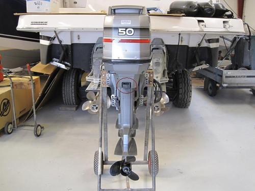

Jag skickar med en bild på en liknande motor för att visa vart jag menar.
Här är det på min. Hoppas ni förstår vad jag menar.
Kylvattnet lämnar motorn via skvallerhålet (kylstrålen) och ned i riggen för att kyla denna. Vid låga varv, med motorn nedsänkt i vatten, så orkar motorn inte trycka ut avgaserna genom propellern. Därför finns hålet i riggen ovan vattenytan och det är normalt att det kommer vatten ut genom detta. Vattnet lämnar ju motorn tillsammans med avgaserna.. Men, om det som du beskriver kommer onormalt stora mängder så kan man ev. misstänka att röret som går från pumpen till blocket inte sluter tätt.
kolla detalj nr 33 nippel kylvatten kontroll den är av gummi så den brukar spricka.
