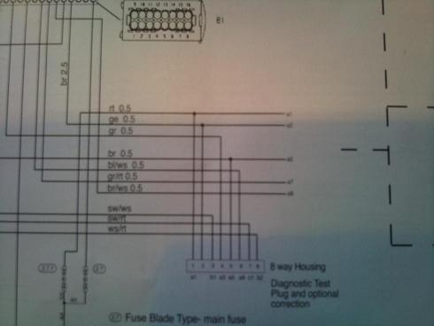

Håller nu på och monterar min nya d2 eberspächer och tillhörande modulator 801 serien. Problemet nu är att kabelstammen inte riktigt matchar kablarna från min modulator (alltså temperaturvredet). Grå kabel finns inte med i kabelstammen och det står att brun/vit skall kopplas mot modulatorns bruna (som är -pol till batteriet), problemet är modulatorns kopplingsschema fanns i separat kartong gentemot värmarens. Jag bifogar bilder och är tacksam om någon har någon idé. Fler bilder kan skickas.

Löst!
Eberspächer har inte uppdaterat sitt kablage vilket gör att grå saknas än så länge... nu går värmaren men då visar det sig att tanken är full med klägg.... måste nu sanera tanken, det satt igen filtret till värmaren på tre minuter.
