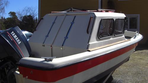

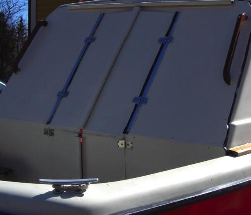

Verkar finnas en del alternativ till raka dörrar, läste att någon specialbeställt en altandörr i alu från nån av de stora bygghandlarna. Problemet jag har är att det behövs en vinklad. Bifogar bild, ingen vacker akterdel direkt..(skyll inte på mig..).Anser att en ventli akterut är ett måste.
Tack för hjälpen!
Det är nog inte lätt att bygga en one off skicka den över halva Sverigeoch sen tro att den skall passa. Det behövs nog väldigt exakta ritningar i så fall. Du behöver nog ha en firma som kan ha båten hos sig under tillverkningen.
Den sidan av Sverige där solen i havet sig sänker av en del kallad framsidan är inte helt fel. Inte så dyrt med vinterförvaring tex och så finns det en smygväg för de som råkar bo i de östra delarna - Göta Kanal.Obestämd
Sen tror jag inte att det blir speciellt bra med en vanlig dörr på gångjärn om det var som på bilden du tänkt, fast i ett stycke.
