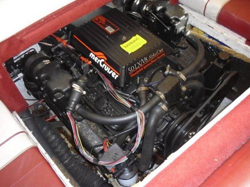

Hej.
Har en jättedum fråga men jag ställer den ändå.
Har nu sugit ur oljan vi mätstickan. Gick bra men ska jag även
fylla i olja samma väg eller?
Tacksam för svar till nybliven inombordsägare.
Jonas
Vet inte hur en 5.0 LX ser ut, men på min 4.3LX fyller man på under det stora skruvlocket som sitter på motorn (som på en bil).
Ok.
Jag har 2 lock,  en på vardera sida (vevhusen).
Se bilden.
Amerikansk valfrihet.
Fyll via höger eller vänster, vilket som passar dig bäst.
Beror troligen på att det är billigare med ett extra lock än att ha två modeller av ventilkåpor.
Glöm inte byta filter och att smörja packninge till filtret och inte dra åt för hårt. (man lossar med verktyg och drar fast med händerna)
