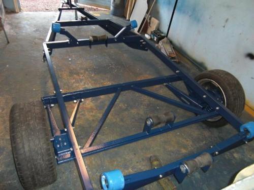

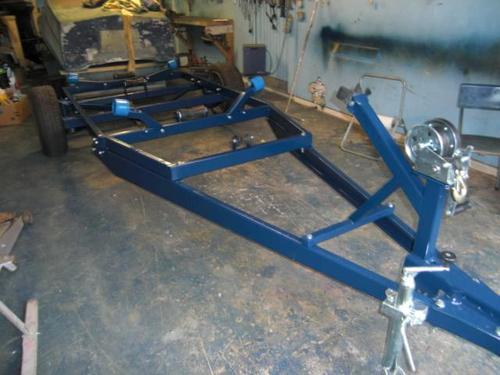

Nu har jag byggt klart min båt trailer.
Den består av delar från en gammal husvagn. En egentillverkad ram. Den är blästrad,grundad och lackad. Vad tycker ni?

Borde du inte ha en kölrulle till? Det blir en hög punktbelastning på de du har redan. När du sedan kör på dålig väg så skumpar det kanske sönder på de platserna. Annars så ser den fin ut.
Den ser kanonbra ut! Men jag skulle nog också sätta en till kölrulle på den balken som saknar. Om inte annat så för att båten annars riskerar att skrapa i den balken innan den når den främre rullen. Men du kan ju testa hur den beter sig när du vinschar på, om du ser till att ha nåt skydd där.
Tror nog kölrullarna räcker.. du har två mer än mig. Cool
Det är ingen 2 tons bayliner som ska på utan en liten Selco om jag uppfattat saken rätt...

Ser ju bra ut men akta dig för farbror blå -oregat och fjädrat då rycker väl kortet.
Inte om man kör den som efterfordon. Alltså med LGF triangel.
Eller har jag fel ??
Efterfordon får inte vara fjädrat.
