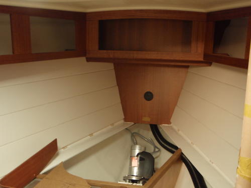

Ett jättesnyggt sätt som jag kommer att härma (när våra mahognygarneringar är nedslitna) är att ta  20-25 cm tunna träribb. Klä dom med mjuk 2-3mm matta och sätta upp som garnering (=liggande list)
Detta sätt är mer kostsamt och mer arbetsamt än att bara limma mattan direkt men blir väldigt fint.
Bilden är från en specialbyggd Linjett 37 (inte vår)
Det låter tungt!
Och det utan att man ser träet.
Nä, på med mattan direkt på ligguderlaget utan bedövning bara.
