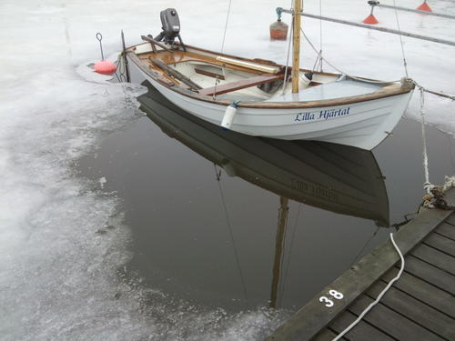

Bilden  föreställer min lilla bohusjulle och dess förtöjning. Den pinnen som sitter i aktern är spristaken som håller fast en länspump under mina förök att tina loss båten i vintras. Det stör bilden en aning, men jag hade ingen bättre.
Jag har en boj som sitter fast i en bomulsnylon lina och en sten som ligger på botten en bra bit akter om båten. Jag har även en lina som går från bojen och in till bryggan. Dessa linor sitter fast i underkant på bojtenen.
På dessa linor har jag fäst ett antal 5-liters plastdunkar fyllda med sand som håller ner bägge linorna. Linan som går till bryggan är så lång att den ligger på botten. Linan ut till stenen går i en båge akteröver, men hålls ner av den extra tyngden som dessutom ger en ökad svikt och drar ut båten.
Akterfästet betsår i en lina som också är fäst i underkant av bojtenen (under bojen) och i änden mot båten sitter en brandkårshake http://www.poly.se/poly/brandkrshakarutanga242.aspx
Linan är avpassad så att båten aldrig kommer ända in till bryggan. Sen är linan ytterligare en bit längre och i ytterst änden sitter ytterligare en brankårshake. Om jag skall lasta i eller lasta ur när vi kommer i land sätter jag fast båten tillfälligt i den yttre haken och då ligger båten ända in till bryggan.
När jag går hänger jag upp akterfästet i den övre öglan på bojtenen.
Som syns på bilden har jag dubbla linor framme, med en gemensam brandkårshake.
Med detta arrangeman är det enkelt att lägga till och kasta loss. Alldrig något problem med att få linor i proppellern.
