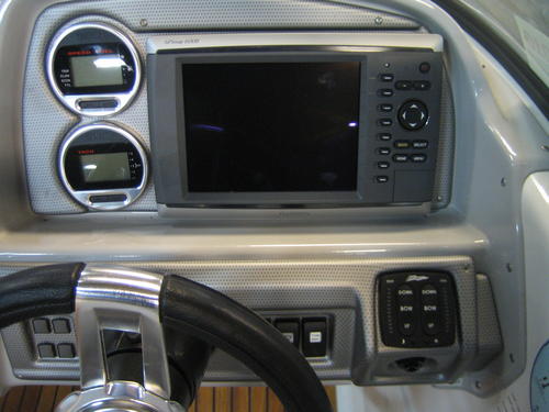

Jag har gått utbildningen för högfartsbåt så jag känner mig mycket säker på hur de skall användas. Jag justerar gångläget med både powertrim och trimplan när jag åker.
Bifogar en bild på min båt, på denna första bild ser du trimplansindikatorn som sitter till höger om ratten. Båten är en Yamarin 63 BR-2010.
MVH/Anders
