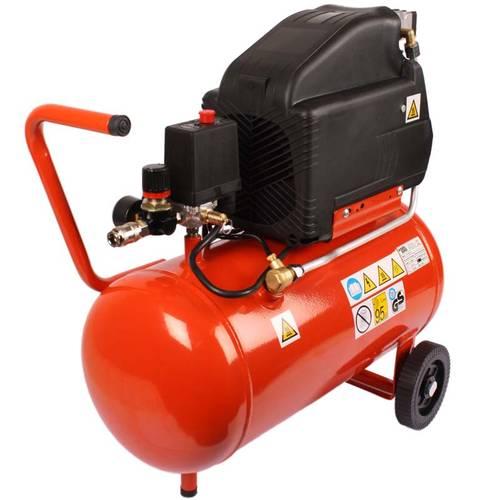

Faderullan 734 Postad 9 Maj , 2010 Med en pump avsedd att pumpa upp gummibåtar kan man kanske åstadkomma tillräckligt tryck och luftmängd för att hitta läckan. Kräver nog ändå att man har en pumpare i god fysisk kondition som håller igång med pumpen medan du letar efter läckan. Jag använde en kompressor av hobbyverkstadsklass som ger ca 100L/min, en sådan är avsedd för mindre tryckluftsverktyg som spikpistoler, målarsprutor och dylikt. Eftersom den för ett väldigt oljud körde jag den först en stund för att bygga upp lite tryck. Trycktranken på min kompressor är ungefär 20 liter, inte mycket i jämförelse med luftvolymen under durken, vilken torde vara minst trehunda liter. Det tog kompressorn en god stund att bygga upp ens lite tryck, i synnerhet som jag hade en läcka... Jag hade en kompis som höll koll på kompressorns tryckmätare och stände av när trycket steg över 0,2 bar. Att stänga av kompressorn var också väsentligt för att man skulle kunna höra var läckan fanns... Om inte handpumpen räcker till kan man säkert hyra en lämplig kompressor. Den jag använde är snarlik den på bilden. Dela detta inlägg Länk till inlägg Dela på andra webbplatser
