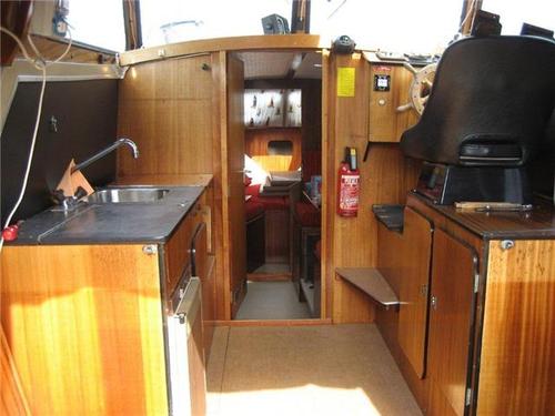

stemor 0 Postad 11 April , 2010 Hej! Jag tänkte renovera min inredning. Tänkte slipa och behandla om. Men jag har några funderingar: 1. Va är det för träslag? Sitter i en Nordic 79 från 1976. Gjord i finland. Någon som vet? 2. Kan jag behandla det för att få det mindre gult? Ser så trist ut och frugan klagar 3. Hur gör jag med den svarta listen som sitter i ändarna på trädelarna? Kan den sitta kvar i när jag slipar eller tar den för mycket stryck? Ska jag ta bort den, isf finns det nya att få tag på? Eller finns dom i träfärg så jag slipper den fula svarta kanten.. Tacksam för alla tips.. Vill ju att det ska bli så bra som möjligt när man väl drar igång /Stefan Dela detta inlägg Länk till inlägg Dela på andra webbplatser
stemor 0 Postad 11 April , 2010 Lägger upp en bild till.. Dela detta inlägg Länk till inlägg Dela på andra webbplatser
stemor 0 Postad 11 April , 2010 Ang att få en annan färg på trät, är det någon som har använt fanér? Känns kanske lite B, men det blir nytt och man kan välja trä själv.. Känns som man är rädd för att det ska lossna, men kanske om man kompliterar med U-lister längs kanterna för att kapsla in ändrana på fanérn, då det borde va där det släpper.. Någon med erfarenhet?? Dela detta inlägg Länk till inlägg Dela på andra webbplatser
minbuss 1 Postad 11 April , 2010 Mahogny. Finns nog inget annat sätt än att slipa ner och betsa. Försiktigt, troligen bara 0,6mm faner. Ang svarta lister, låt de sitta kvar. Du får bara problem när du ska dit dem igen. Dela detta inlägg Länk till inlägg Dela på andra webbplatser
stemor 0 Postad 11 April , 2010 Tror du det är fanér på skottet mot ruffen oxå? Ska fanér behandlas på samma sätt som trä? Om det nu är fanér, kanske man lika väl kan sätta på ny fanér?? Dela detta inlägg Länk till inlägg Dela på andra webbplatser

Peter_K 4 380 Postad 11 April , 2010 På A svarar jag ja. På B svarar jag också ja, men du kan skippa oljningen. På C svarar ja nej, du behöver demontera skottet och lägga det i en fanérpress för att få det snyggt. Dela detta inlägg Länk till inlägg Dela på andra webbplatser
toaen 510 Postad 12 April , 2010 Helt inställd på att få mothugg av vår förträfflige Peter_K. Om inredningen är i alltför dåligt skick för att det skall gå att fräscha den med rengöring slipning och lackning, kan man ju måla vissa delar vita. Har själv nu och har haft ett par båtar med vit/vitmålad inredning. Jag tyckte det är/var snyggt. De svarta listerna kan du ju byta ut till trälister av samma träslag som inredningen är idag. Där det är böjda hörn är det naturligtvis lite beslärligt, men det går - om man är en envis träskalle. Även behålla en del av träinredningen så att den bryter mot det vita. Ämnet behandlades tidigare i år i denna tråden. http://www.maringuiden.se/forum/;thread=321727 Men inredningen får nog va i väldigt dåligt skick om jag skulle tillgripa den metoden. Är obotligt lat. För fruns synpunkter har jag den fördelen att jag har grava hörselproblem. Vissa saker kan jag överhuvudtaget inte höra. Inte ens med bägge hörapparatena påslagna. Det kallas att slå dövörat till och metoden kan användas av alla. Dvs om man klarar den psykiska påfrestningen. tommy Dela detta inlägg Länk till inlägg Dela på andra webbplatser

Thomas-CC-Lancer 47 Postad 12 April , 2010 Hör ju till dem som gillar mahogny så: Din inredning ser ju ut att vara i bra skick dvs fernissan sitter bra och inga fuktskador, bara solblekt. Ta och slipa men inte igenom fernissan, bara nedmattning använd 320 papper. Betsa tex med internationals mahogny bets, fernissa minst 2ggr med en polyurethan fernissa torkar snabbt och blir hård, passar bra på mahogny plywood. Maska de svarta kantlisterna under slipning och lack. De har troligen en T profil, nedpressade i ett fräst spår, borde gå att lossa med viss försiktighet om du måste komma åt ändträet för att fuktskydda med fernissa. Dela detta inlägg Länk till inlägg Dela på andra webbplatser
Pentax 724 Postad 12 April , 2010 Varning!!!!!!!!! Faneret av mahogny var när det limmades på 0,6 millimeter sedan har det putsats vid båtens tillverkning, säkert inte så mycket kvar. Så jäkla fult med genomslipat faner. Kalle Dela detta inlägg Länk till inlägg Dela på andra webbplatser

stemor 0 Postad 12 April , 2010 Många åsikter, vilket är kanon!! La ju upp frågan för att få ideér och tips! Ang fanér så verkar det finnas två läger här på MG, dom som tycker det bara är att köra. Dvs slipa och behandla. Sen dom som tycker fanér är ett bökigt matrl att slipa pga de tunna lagret trä. JAG vill få en fräsch inredning. Idag är det solblekt och på vissa platser har lacken sprukit. Ser så jävla trist ut.. Jag kommer sätta nytt innertak som kommer vara vitt med några träribbor som löper över, snyggt tycker jag. Sen kommer jag måla trädetaljerna mellan fönsterna vita. Ovanför pentryt som ni ser på bilderna finns idag en svart/grå skiva (finns även på motsatt sida, bakom förarplatsen) Dessa kommer bytas ut mot vita.Alltså kommer det bli en del vitt, men vill behålla trä på skotten och pentryt. JAG tycker om trä på båtar men det blir ljust och fräscht med vitt. Därav blandningen. Och vitt högt upp sen trä lågt tror jag på. Har man vitt lågt kommer det bara bli skitigt fort. En 3åring och en 1åring... (och en fru) OM jag slipar fanéren och behandlar, kommer det bli lika nytt som när man slipar solid trä? Känns ju som man inte kommer ner på djupet...?/Stefan Senast ändrad av stemor | 12 april 2010 | 11:07 Dela detta inlägg Länk till inlägg Dela på andra webbplatser
toaen 510 Postad 12 April , 2010 Jag tror egentligen inte att det finns två läger när det gäller att lacka om ytan på en plyfaskiva. Däremot finns det nog två grupper av renoverare. Dom som har slipat igenom och dom som inte har slipat i genom. Det kan ju i ett sån här sammanhang va på plats med ett varninges ord. Det är bättre att lära av andras misstag - och betydligt billigare. Man talar om lövtunt. Faneren på vissa skivor, speciellt teak är bara hälften så tjockt som det. De finns lite olika tjocklek på faneren. Du kan ju pilla loss en av de svarta listerna så ser du hur tjock faneren är. Ta en där du ändå byter till trälist. När det gäller vem i besättningen som skitar ner är nog min sammanställning denna; Jag själv, mina två barn (när de var med i båten för en evighet sen) Min fru skulle jag nog inte ens sätta innom parantes. Så i dagsläget återstår det bara en. Jag själv. Å andra sidan är det jag som får sköta all städning ombord. Jag tycker ditt förslag på hur du skall göra låter tilltalande. Återkom gärna med rapport om hur det går och hur det blev. Det är alltid uppskattat. lycka till tommy Senast ändrad av toaen | 12 april 2010 | 12:16 Dela detta inlägg Länk till inlägg Dela på andra webbplatser
stemor 0 Postad 12 April , 2010 Hej! Bilderna är inte purfärska, kommer ta nya till helgen. Men om jag bara slipar JÄTTEFÖRSIKTIGT så att jag knappt nuddar med sandpappret, kommer jag få bort missfärgningar och solblekheten då?? Känns som att man knappt kan röra ytan och då undrar man ju om det är värt att göra? Bifogar samma bild igen med inringat va jag menar, försvinner detta med mininal beröring? Alt 2. Anlita någon som laminerar om för bästa resultat, Priser?? Firmor/snickare i stockholmsomr? Ska ta mer bilder i helgen så ni ser tydligare va jag menar.. Hoppas ni orkar tipsa mera /Stefan Senast ändrad av stemor | 12 april 2010 | 12:52 Dela detta inlägg Länk till inlägg Dela på andra webbplatser
Thomas-CC-Lancer 47 Postad 12 April , 2010 Du kommer inte att få bort det gula om du bara slipar lätt men slipar du så mkt att det gula förvinner är det stor risk att du går igenom faneret. Låt betsen ta bort det gula! Slipa bara för att få en jämn och bra yta för den nya fernissan att fästa på! Lätt att ta för mkt när man skrapar och sedan slipar. Kan visserligen gå bra den här gången men nästa...... Bra som ngn föreslog att ta bort en kantlist så att du ser tjockleken på faneret, lite äldre faner var tjockare, upp mot 1mm, senare ofta tunnare (men leverantörsberoende!). Betsen kommer att göra de gula partierna mörkare, hur mkt mörkare beror på hur mkt bets du lyckas få på, är du lite försiktig vid påföringen av betsen så kan du gå över ytan flera gånger. Låt den torka en stund mellan gångerna bara. Om du måste skrapa en yta, använd värmepistol och försök att bara ta bort fernissan o inte gå ned i träet. Det går inte att betsa ( inte med internationals i varje fall) på ny 1 komponents fernissa den kommer att resa sig, använder du 2 k fernissa så går det däremot bra att betsa efter nedmattning. Betsa ej på renskrapat trä speciellt inte om du bara skrapar just där fernissan släppt kommer att bli fläckigt. Arbetsgången skulle kunna bli så här: Skrapa de ställen där fernissan släppt, slipa dessa, fernissa med 2k 4ggr (bara en mellanslippning), slipa alla ytor som du vill fräscha upp, betsa, fernissa 2-3 ggr till, (1k fernissa är ok nu) även här bara en mellanslipning före sista strykningen, vänta inte för länge mellan 1 o 2'a strykningen, max 1 dygn. Senast ändrad av Thomas-CC-Lancer | 12 april 2010 | 16:33 Dela detta inlägg Länk till inlägg Dela på andra webbplatser
toaen 510 Postad 12 April , 2010 Jag visste väl det. Sen tror jag inte att vi har så väldigt olika åsikter i frågan, även om jag har haft två båtar med vit inredning. En från 1965 och en från 1979. Det var bara själva huvudskotten som var målade och övriga inredningen var i teak. Växlingen mellan det vita och trät som ger ett mycket ombonat intryck. Annars är jag också en träskalle och kan nog räknas till de envisare - kanske inte när det gäller att komma före på en parkerigsplats eller i en kö - men när det gäller att få till det som jag vill i båten. Tyvärr har jag vissa brister i förmågan, men envisheten kompenserar en del av oskickligheten. tommy Senast ändrad av toaen | 12 april 2010 | 17:15 Dela detta inlägg Länk till inlägg Dela på andra webbplatser
stemor 0 Postad 12 April , 2010 Kanon! Jättebra beskrivning. Bara så jag inte missförståt nu, och vara 100%.. Rent teoretiskt så kommer jag att fernissa ovanpå den gamla fernissan med 2 k. Sen betsa ovanpå 2k fernissan (dvs jag betsar isjälva verket fernissan, inte trät). Sen fernissar jag ovanpå betsen med 1 k för att skydda betsen. ? Därimellan slipning.. Ska allting fernissas 4ggr med 2k innan bets, eller bara där jag ev behöver skrapa? Skit va jag känner mig vimsig Dela detta inlägg Länk till inlägg Dela på andra webbplatser

Thomas-CC-Lancer 47 Postad 12 April , 2010 Fernissa med 2k bara där du eventuellt skrapat rent, jag tänkte att du stryker 4 ggr utan ngn bets, sedan mattar du ned hela ytan alltså även där det är gammal fernissa och betsar över hela ytan, antagligen får du variera mängden av bets beroende på hur blekt mahognyn är. Det går naturligtvis också att betsa efter mellanslipningen, men risken finns att du slipar igenom när det bara finns 2 lager med fernissa. Att jag tycker du kan gå över till 1 k fernissa efter de 4 2k lagren beror bara på att jag själv tycker att det är jobbigt att hålla på och blanda till 2 k fernissan att den stinker (mask med filter är nödvändigt för att stå ut med lukten, inte nyttigt heller) dyr.... mkt trevligare att jobba med 1 k fernissa. För att få betsen att fästa på 2k fernissa så slipar man innan med 320 papper, inga problem alls. Mkt viktigt att ytan verkligen blir helmatt både för betsen men också för att få fernissan att flyta ut jämt, sänker ytspänningen på underlaget. Hoppas det har klarnat lite nu! Senast ändrad av Thomas-CC-Lancer | 12 april 2010 | 23:56 Dela detta inlägg Länk till inlägg Dela på andra webbplatser

stemor 0 Postad 13 April , 2010 Läste lite i min Erlandssonkatalog Står att betsen kan blandas med fernissan till 10%. Kan de va nått? Tänker då främst när jag går på med 1k Fernissan. Detta för att försöka få det så jämt som möjligt. /Stefan Dela detta inlägg Länk till inlägg Dela på andra webbplatser
stemor 0 Postad 13 April , 2010 Ett kul tips, men det känns som det är mer risk i att lära sig något helt nytt än att vara försiktig med slippappret... Ang lackmomentet liknar det som Thomas tippsar om här ovan fast med fernissa. Dvs slipa ner gamla lite sen fernissa - bets - fernissa - fernissa alt slipa - bets - fernissa - fernissa /Stefan Dela detta inlägg Länk till inlägg Dela på andra webbplatser
Pentax 724 Postad 13 April , 2010 Vill bara varna för att blanda bets i fernissan, det blir helt enkelt inte snyggt. Kalle Dela detta inlägg Länk till inlägg Dela på andra webbplatser
toaen 510 Postad 13 April , 2010 Tänkte på det här med att blanda enkomponent och tvåkomponent. Det finns ju en viss risk att tvåkomonentens starka lösningsmedel löser den gamla enkomponentslacken. Om man har en yta med ett partiellt släpp som slipas, varför inte sicklas, bort. Åtminstone för en kladdpelle som mig, är det inte helt enkelt att begränsa sig till de tex 3 cm breda och 22 cm långa ytan där den gamla lacken har släppt, utan att komma ut på den gamla lacken. Kör du med tvåkmponentslack för att den torkar snabbare och blir hårdare? Dela detta inlägg Länk till inlägg Dela på andra webbplatser
stemor 0 Postad 13 April , 2010 Ok, inte blanda Känns konstigt att betsa på fernissan oxå. När man betsar trä så ser man ju trästrukturen genom betsen. Om man betsar på fernissan känns det som om jag skulle sätta på glapack på en träskiva och sen försöka betsa.. Är det någon som förstår va jag menar?? Misstror inte tipsen jag fått här ovan men man tror ju att betsen bara ska rinna ut alt bara lägga sig som en mörk pöl. När man har rent trä så sjunker betsen in i trät.. /Stefan Dela detta inlägg Länk till inlägg Dela på andra webbplatser
