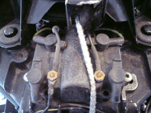

HJÄLP! vad är detta ?
Hejsan jag undrar ifall någon vet ifall detta har med elektroniken kan man ta plocka ut laddning ur den ? eller vad är det ?  Tack på Förhand !
Fabrikat och årsmodell plus gärna serienumret på utombordsmotorn?
Ser ut att kunna vara en laddningsregulator med tanke på alla anslutningar !?

Det är en cd-box till en merc 35-40 2cyl
Kikade på en mer eller mindre slumpmässigt utvalt Mercury 35 hp, har likriktare (1. rectifier assembly) och 20 A säkring (13. fuse) ...

Bör vara möjligt att ladda ditt batteri !? Finns nog ett uttag nånstans på motorn för detta, men en extra yttre laddningsregulator krävs väl då?
Kan  jag plocka ut ngn ström ur den då ? Mvh Anton. PS! det är en Merc 40 Från ( 79 tror jag )

Och Merc är alltså samma som Mercury?? Det finns tre tvåcylindriga fyrtiohästare, och serienummer krävs dessutom för att hitta rätt variant...

Har den ingen startmotor så har den nog bara en sk lysspole, ett växelspänningsuttag som orkar driva några lanternor. Iofs inte helt omöjligt att likrikta och reglera för batteriladdning, men den orkar förmodligen bara ett fåtal ampere.
Har du ingen ägar-manual, där borde ju detta framgå !?
Nej tyvär har ingen manual men jag hittade ett nummer  :  9311152
Men isåfall var skulle den dära lysspolen sitta ?  / anton
