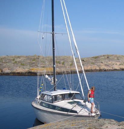

Med en bra stävstege och en väl utspanad klippa kan det vara ett steg i samma nivå och inte ett hopp för att komma på fast mark.

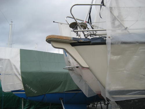

Trotts att pulpiten är helt delad i två separata delar så är det inte lätt att få nån stans att sätta fötterna på ett bra sätt. När jag köpte båten satt det ett manuellt ankarspel, som var ett hinder att komma iland. Dessutom var däcket runt och framför ankarspelet sneda ytor som man inte kunde stå så bra på. I det kraftiga stävbeslaget sitter ett rullbeslag. Det finns inget bra ställe att sätta fötterna.

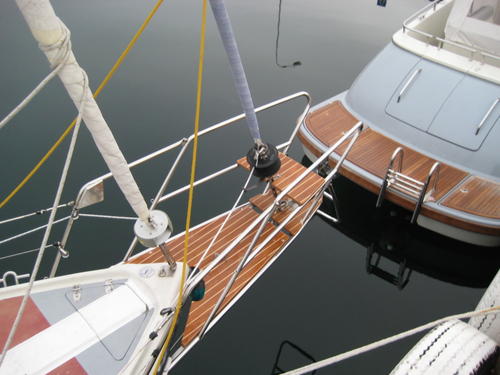

På två av de tidigare båtarna har jag monterat peke och byggt små plattformar för att man skall få nånstans att sätta fötterna på - ordentligt - när man kliver ombord och i land. Hade ingen bra bild tillgänglig på havsfidran, men denna  som är tagen underifrån visar ju ändå lite hur jag gjorde.

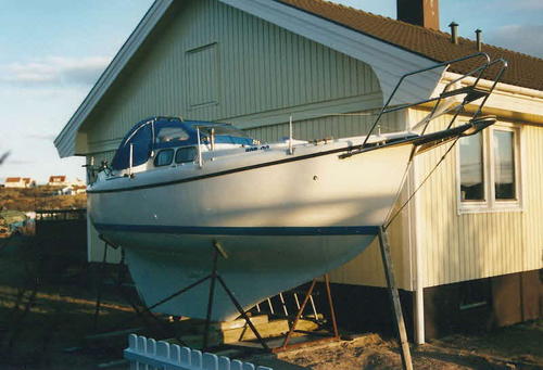

Jag kom på ett par andra bilder jag hade. En kille jag blev kompis med under den tiden jag hade båt i Stockholm hade också lite problem att komma ombor och iland på sin Maxi 68. Han var en liten fixare och byggde detta peke, utan nån större kostnad. jag har sett snyggare konstruktioner i plast, men det fungerad. Däremot hade konstruktionen tydligen ett visst underhållsbehov.
