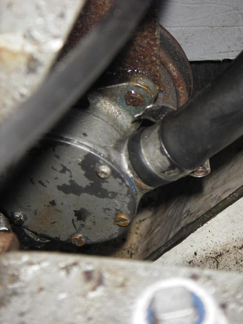

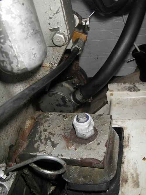

Hej. Jag har en sötvattenkyld b20 och undrar hur man får loss impellern närmast motorn? Den kåpan sitter med vanliga spårskruv och det finns ju inte en chans att få in en mejsel eller spärrskaft.
Finns det någor specialverktyg till det här eller är det polygrip som gäller?
Är det så trångt så du inte heller får plats med en skruvmejselbits i ett spärrhandtag? Var noga med passningen så du inte sabbar spåren. Lycka till.
Impeller på B20 kan vara ett elände. själv hade jag insex som det inte passade vare sig mm eller tum, så jag fick fila till en egen.
Risken är att du får ta till polygrip men när du väl fått bort dem så kan du köpa gänstavar och vingmuttrar
Jag tar bort hela impellerhuset när jag ska byta ena impelern som sitter långt ner i motorrummet med svåråtkommliga skruvar. Jag har bytt till Pin_Ving skruvar. Motorn är en Yanmar3HM35.
Vingmuttrar låter smart.
Jag tog en stämjärnskniv och kapade till så jag kunde använda den, och så köpte jag rostfria m4 bultar men det var inte samma gängor.
Finns vinmuttrar stång hos en pentahandlare eller?
