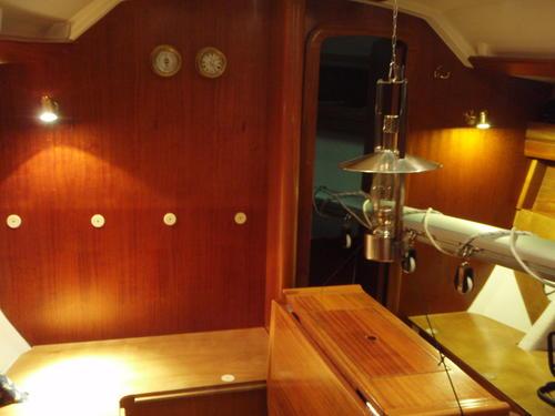

ciaraud 31 Postad 28 Mars , 2010 Var nere i svågerns båt i helgen och tog denna bild. Där kan ni på babords sida se skenet av en vanlig halogenlampa och på styrbords en LED-lampa med sk varmvitt sken. Det är båtsystems variant av LED som jag tycker är det bästa jag sett på marknaden hittills. Vad ser man då? Jo, på babords sida har du en vackert mahognyröd vägg med ett fint skuggspel. På styrbords sida är trät brungrönt med en skarp skugga som går 90 grader rakt ut från lampan. Så länge LED-belysning förfular omgivningen så mycket så kommer vi inte att skaffa det. Hoppas på vidare utveckling. Dela detta inlägg Länk till inlägg Dela på andra webbplatser
Jimsan 0 Postad 28 Mars , 2010 Skuggningen och riktningen på ljuset beror inte på LED tekniken, ytan på reflektorns och ljuspunkten/ernas placering. Är Batsystems led lampa av den typ som har vanlig halogen reflektor ller är den av typen som har en optisk lins?? Dela detta inlägg Länk till inlägg Dela på andra webbplatser
ciaraud 31 Postad 29 Mars , 2010 Den har inte en vanlig reflektor vilket säkert skulle förbättra skuggan. Det finns en del LED-lampor där man försökt förbättra ljusspridningen genom att tex spottarna har en bulb som sticker ner mm. Det är jättebra att utveckligen fortsätter. Jag hoppas och tror att de fortsätter att utveckla färgspektrat också och att folk inte bara godtar det som finns nu så att vi inte får något bättre Dela detta inlägg Länk till inlägg Dela på andra webbplatser

ciaraud 31 Postad 29 Mars , 2010 Det är svårt att se hur bra ljuset är innan man ser det i den miljön som ska belysas. Det var av den anledningen jag köpte LED-lampan som min svåger satt i sin båt. Innan den satt där tyckte jag att den var riktigt bra men efter att jag såg skillnaden på färgerna på båtens trä från vackert mahognyröd till trött brungrönt är det bara ett stort no no. Jag kommer att fortsätta att köpa LED som verkar bra och kolla i båten. En dag kanske det blir riktigt bra och då byter vi ut hela armaturen. Vi har ca 20 lampor ombord så kostnaden är hög för ett byte och då vill man trivas. Dela detta inlägg Länk till inlägg Dela på andra webbplatser
IngemarE 4 029 Postad 29 Mars , 2010 Nu när de flesta börjat kräva varmvita LED, så märker man att varmvitt inte alltid är detsamma som behagligt ljus. Tyvärr brukar kunderna upptäcka det först, och de minst upplysta brukar vara handlarna..... Vitt ljus i en glödlampa, solen o.s.v. består av ett oändligt antal våglängder, alltså ett brett och ganska jämnt spektrum. Vita lysrör och framförallt LED åstadkommer dock sitt vita ljus genom ett fåtal, ganska tydliga våglängdstoppar. Sammansatt ger detta dock ett ljus som upplevs som vitt och i vissa fall verkar rätt behagligt. Egentligen räcker det ju med tre grundfärger för att skapa ett ljus som ögat tycker är just vitt. Men när man lyser upp saker som är färgade (dvs inte vita), märker man denna obalans. Färger/våglängder som sammanfaller med dem som finns representerade framträder extra tydligt, medan de mellanliggande blir undertryckta. Fenomenet är välkänt sedan länge när det gäller lysrör, och därför finns ett mätetal för färgåtergivning: Det s.k. Ra-indexet eller CRI (Colour Rendering Index). Solen anses optimal, och rent solljus har talet 100. Återgivningen av ett antal olika färger som det vita ljuset belyser, mäts och viktas och ett index räknas fram. För kontormiljöljus krävs ett Ra/CRI på minst 80, inom sjukvården 90. Många vita LED har bara 60-70 (om det ens anges), vilket ger märkbart förvrängd färgåtergivning av vissa saker. Ofta blir det gul/grönstick. Jämför lågenergilampor - trots glödlampslika till färgtemperatur kan de ge ett i mångas ögon knepigt ljus i hemmiljö. När konsumenterna nu börjar upptäcka att färgtemperaturtalet inte är allt och börjar ställa krav, så kanske tillverkarna också börjar fatta det. Dela detta inlägg Länk till inlägg Dela på andra webbplatser
