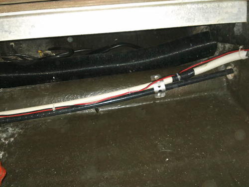

Det låter väl bra. Kabeldragning blir snyggt om det finns ett skarndäck att gömma den under. Lägger du ett plaströr från för till akter så behöver du bara hänga upp det på några ställen och kan dra igenom kabel med ett snöre du lagt in i röret från början. Det finns även böjar och raka skarvar på byggmarknaden.

Jag har dragit en hel del rör i min motorseglare när jag håller på attrenovera. Trodde jag hade nån bild med ett skolexempel på rördragning. Dessvärre visade det sig att jag lyckats dra en provisorisk elledning strapad ihop med rören på den bästa bilden.Det svarta röret sågade jag upp för att kunna trä på en ledning med kontakter i änden. Set tejpade jag över det hela med eltape, därav färgen.
