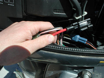

martinsit 1 Postad 23 Maj , 2020 2010-05-31 vid 12:18 skrev jarb: Bearcat: Du är absolut inte ute och cyklar men den funktion som ditt system har är i princip detsamma som redan finns inbyggd i Yamahas snurror från 150 hk. Sladden till den extra laddningen ligger lös i framkant på kåpan och där skarvar man på sin egen sladd (billigt) eller hänger på orginalsladden med koppling (snyggt) och drar den till den andra batteribanken. Bilden visar sladden under motorkåpan. Bägge batteribankarna laddas när motorn går men förbrukningen förblir separerad. Har man en sådan Yamaha finns alltså ingen anledning att kludda med relän eller dioder som separerar/kopplar ihop batterierna. Huruvida liknande system finns på andra snurremärken vet jag inte men det är ingen nyhet på Yamaha utan har funnits sen 90-talet. Langemanen: Ska försöka fixa fram lite bilder och ev nåt schema om det inte blir klart nog med bara bilderna. Kommer nog ta ett par dagar bara. Vi har ju i stort samma prylar så du kan kopiera mitt system rätt av. Stort tack @jarb för att du delat med dig av bilder och beskrivning! Många år senare så var din information ovärderlig när jag skulle installera ett förbrukarbatteri i min Buster XXL med sekundär laddkrets från en Yamaha F150. Letade länge efter kabeln nere i motorn på styrbordssidan, men till slut hittade jag den i framkant på babordssidan fastsatt på en blindkoppling. Att hitta info om sekundära laddkretsen som Yamaha's motorer har, var inte lätt. Står nästan ingenting på nätet, hittade den här tråden samt en del på amerikanska thehulltruth.com Hittade ingen svensk återförsäljare (via nätet) som sålde kabeln 68F-81949-02-00 men en Yamahaåterförsäljare i Amsterdam ( https://www.yamahacenteramsterdam.nl/en ) och amerikanska https://www.simyamaha.com/ & https://www.boats.net/product/yamaha/68F-81949-02-00. Sitter en skyddsslang runt kabeln, den drog jag bort och drog kabeln från motorn genom hålet i gummitätningen enligt bild tidigare i tråden. Sen på med skyddshöljet igen ända upp mot gummitätning, tejpa fast höljet i kabeln på andra sidan. smetade på glidex och matade en dragfjäder genom slangen som går mellan båt och motor. Snurrade motorn så att slangen hade en mjuk båge, då gick det lätt att mata igenom. Sen var det bara att dra genom kabel och skyddshöljet som gled igenom lätt. Klämde en Skyllermarks 10mm² rörkabelsko och värmde fast lite krympslang, klart! Dela detta inlägg Länk till inlägg Dela på andra webbplatser
