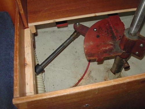

Vill konvertera från rorkult till traditionell ratt styrning, Har utanpåliggande roder, hur ser anordningen ut på själva rodret undrar jag? har googlat utan resultat, ngn. vänlig som har bild, länktips?
teleflex ev. hydralstyrn.?!
Så här ser det ut på Albin82MS

http://www.pyacht.com/edson-transom-hung.htm
Något liknande det här. Har installerat autopilot på en fiskebåt med utvändigt roder och hydraulstyrning en gång. det rodret såg ut som på bilden fast med bara en kolv på ena sidan.

bild på en variant...(delen på rodret= kvadrant?

Ratt med mekaniskt länkage ger dig bra känsla, du sitter rakt och fint och du blir av med pinnen som sticker in i sittbrunnen. Å andra sidan har du en pidestal med ratt på. Det finns många mekaniska länkage att välja på men jämfört med rorkult så är de tekniskt avancerade och sårbara med många rörliga delar och kedjor eller wirar som slits. De är också mindre driftsäkra än hydraulstyrning. Autopiloter blir lite dyrare, du kan välja mellan piloter som verkar direkt på ratten, de som verkar någonstans på länkaget eller de som verkar på kvadranten. Du har fortfarande ett stort antal vindroder att välja på. Det kan vara lite knöligare att sätta upp ett vindroder av pendelservotyp mot en ratt men det går. Aktre delen av sittbrunnen blir avspärrad med styrlinor om du har ett pendelservo.
Hydraulstyrning ger dig dålig känsla i ratten men är i gengäld väldigt driftsäkert med ytterst få rörliga delar. Det enda som rör sig är rattpumpen och cylindern till kvadranten. Vårat system är drygt 30 år och fungerar toppen. Minimalt med underhåll dessutom. Har man ett tätt system med täta backventiler så blir rodret dör man ställer det utan att falla tillbaka. Man kan altså trimma båten och släppa ratten. Autopiloterna är dyra. Antalet vindroder som fungerar med hydraulstyrning har drastiskt minskat till ett fåtal där inget blir så bra som ett pendelservo. De vindroder man nu kan välja på är de som är
