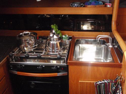

Den gasolspis vi fick med när vi köpte båten visade sig vara riktigt risig, så nu tittar vi på en ny. En två-lågig spis med ugn (för det har vi nu).
Vi har förstått att om man köper en mycket dyrare ugn än de vi tittar på, så kan man laga mat på riktigt, som säljaren uttryckte det. Men hur stor är skillnaden när man lagar mat mellan de dyra och de billigare spisarna? Är det omöjligt att göra en potatisgratäng i en billig ugn? Klarar den bara av ren varmhållning?
Vi skulle bli jätteglada för era erfarenheter av dyra och billigare spisar och få lite synpunkter på om det är värt att salta i när det gäller priset - är man dum om man köper en spis för 5000:- istället för 15000:-?

Jag har aldrig provat någon dyr (dyrare än 5000), mebn de billiga jag provat, både gamla och ny, med och utan ugnstermostat har fungerat utmärkt. Vi använder ugnen väldigt mycket till sjöss för att det är enkelt. Det fungerar utmärkt att laga kyckling, potatisgratäng, stekar, fisk och att baka bröd. Att man skulle behöva en ugn för 15000:- för att laga riktig mat är bara dåligt säljsnack.
Vi har den här: Techimpex art. nr. 4835-5 från Hjertmans. Funkar kanon. Den gamla var en äldre Techimpex utan termostat men den fungerade precis lika bra den.
Spisen Techimpex är en av de två vi tittar på. Den finns på rea hos Båtaccenten (4999) med ordinarie pris 6790. Den andra vi kollat på är från Fogas och kostar (ordinarie pris) 4995 - produktnummer 10-2530. Jättebra att få höra att du tycker Techimpex-spisen fungerar bra - sådant här är ju jättesvårt när man inte vet...

Jag tycket att de två ugnar jag använt inte fungerar så bra. Det bränner lätt i botten och det blir ingen vidare yta på gratängen. Jag har extra plåtar under själva formen men det hjälper inte stort. Båda mina har varit Optimus.
Vi hade en Eno Gascon (eller något sådant). Den fungerar finfint men vi hade hängt den lite snett så kakorna blev lite sneda om man inte vände på formen någon gång under bakningen. Inte ugnens fel alltså. Användes ofta till både bakning och matlagning.
Våran spis har små balansrattar på framsidan så att man kan justera om den hänger snett. De behövs om man har, t.ex. ett stekjärn med tungt handtag eller om man har en form i ugnen som man inte lyckats ställa exakt i mitten.
Håller med ciaraud Eno Gascon (stavning?) är en bra spis med en ugn som fördelar värmen bra i ugnen.
Har en gammal skrutt ugn nu som jag slänger ut vilke dag som helst. Ugnen har ingen termostat och bara undervärme, dvs ingen funktion för att sprida värmen i ugnen.
Att ugnen funkar är det viktigaste. Kontrollera att det finns termostat och att den fördelar värmen ordentligt så att inte maten bränns i botten.

När ni måttar så tänk på att mäta djupet på spisen i vinkel, från balanspunkten och ner till bakre undre kanten, vid vad ni uppskattar blir maximal krängningsvinkel, så att den inte slår i när båten lutar.

Efter att ha mätt och räknat och funderat har vi bestämt oss. Det var bara den ena av de två billiga spisarna vi tittade på som fick rum i utrymmet där den skall stå - så på det sättet blev ju valet lätt. Det blir en tvålågig spis med ugn från Fogas för 4995:- (tror den hette Park 2 eller något sådant). Maken var och tittade på den i förra veckan och skall svänga förbi efter jobbet och köpa den idag. Säljaren sade att han tyckte att det lock som sitter monterat på spisen var fult, men det går att ta bort. Vi får väl se hur vi gör - de kanske är bra med ett lock på spisen även om det inte är så snyggt...

Igår köpte vi vår nya gasolspis! Provkörde den hemma i källaren och den fungerade perfekt. Dock undrar jag (som aldrig haft gasolspis) om det lite puttriga/pluppiga/puffiga ljudet är normalt när man kör ugnen? Kan tyvärr inte hitta på något bättre uttryck än puttrig och pluppig och puffig - det är som om gasolen lite grand puffar. Inget fel på funktionen, men är det normalt att den låter så? När man kör plattorna var det knäpptyst.
Malott
Mja, min ugn låter lika mycket som plattorna, dvs ett tyst susande.  Kan väl va lite luft i ledningen men det borde gå över efter några sekunder eller halv minut.
Kan du se hur det brinner i ugnsdelen? Ibland kan ju delar av lågan eller sektion släckas och tändas i snabbt tempo av någon anledning som jag inte begriper. Men det brukar ställa in sig ganska fort.
Jo, vi kan se lågan. Under bottenplåten i ugnen ligger brännaren som ett rör från baksidan till framsidan, och på rörets sidor är det en massa små hål så att lågorna fördelas hela vägen.
Vi körde väl ugnen i sisådär 10 minuter igår och den lät lite hela tiden, men den brinner ju. Vi får väl avvakta lite och se om det går över annars får vi kontakta butiken. Det är ju lite konstigt eftersom de båda spisplattorna var totalt tysta när de brann...

På Uno Gascone ligger gasolslingan i en cirkel under ugnens botten
Vi valde att handla en spis -Park 2 - hos Fogas (www.fogas.se) i Älvsjö utanför Stockholm. De hade en enkel spis med två plattor och ugn för 4995:- tror jag det var. Under botten i ugnen går röret med gas mellan spisens baksida och framsida och röret har hål på båda sidorna så att lågorna går ut åt höger och vänster. Jag tror att det blir ganska jämnvarmt på det sättet.
