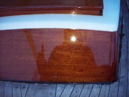

islandman 0 Postad 12 Januari , 2007 Effekten träresning får man normalt efter renskrapning/slipning och efterföljande oljning Efter oljningen är det därför nödvändigt att slipa ner (alt. sickla då om det funkar...??) ytan så träfibrerna inte sticker upp innan man börjar lägga på fernissa etcDärefter kan man lägga på flera tunna lager med fernissa tills det är dags för mellanslipning och ytterligare lager för att uppnå portätheten som gör den spegelblanka ytanOm man inte lyckas fylla alla träporer kommer ytan inte bli tät eller spegelblank... Detta är mina erfarenheter ivarjefall Dela detta inlägg Länk till inlägg Dela på andra webbplatser

ziggalo 0 Postad 16 Juli , 2007 Berätta gärna hur man gör när man siklar, i vilken vinkel håller man sikeln t.ex.? Hur ser Industrirakblad ut och var får man tag i dessa? Hur ser ytan ut direkt efter att man siklat på rätt sätt? Nyfiken som attan! Jag har själv provat med olika varianter av behandlingar, betsat först, oljat sedan, oljat först, betsat sedan etc. Provat olika oljor såsom Tungolja med balsamterpentin, eller rå linolja m.m., jag har även provat att först olja och sedan lacka ett lager, slipat och därefter betsat för att sedan fernissa ett antal lager. Jag är inte klar med mina tester, men hitills ligger Olja först, sedan betsa väldigt bra till måste jag säga. Men som sagt jag är mycket nyfiken på hur man siklar på ett korrekt sätt. / Ziggalo (Älskar Mahogny) Dela detta inlägg Länk till inlägg Dela på andra webbplatser
GostaU 0 Postad 16 Juli , 2007 Jag kan berätta hur jag gör.En sickel är ett eggverktyg o ska behandlas som ett sådant, de är sällan färdiga för användning när man köper dem. 1. Skaffa en bra sickel (= bra stål, hur man vet att det är det i den är svårare att säga... Mina är av fabrikatet Sandvik, o de funkar bra. Det svenska stålet biter). 2. Fila o slipa den om inte kanterna redan är skarpa, är de lite runda kan det räcka med ett fint bryne, är de riktigt runda börjar du med en fin fil eller ett grovt bryne o fortsätter med ett fint bryne. KAnterna ska vara i 90 graders vinkel med en skarp kant.3. Nu kommer själva tricket. Med sickeln fastspänd i ett skruvstycke tar du ett sicklingstål (går att ersätta med skaftet på ett stämjärn eller på en skruvmejsel i någorlunda hårt stål) pressar du hårt på kanten i ungefär 60 - 70 graders vinkel mot platta ytan för att trycka fram en liten egg på kanske nån tiondels millimeter. Dra sicklingstålet eller vad du nu använder fram o tillbaka tills du känner med fingret att du fått en liten egg, ungefär som på bilden (fast mindre förstås...) 4. Det är denna egg du använder när du drar sickeln över ytan som ska slätas till. Jag tror att jag håller den i ungefär 45 graders vinkel, men det känner du. Med en väl upplagd ägg så skär den små, tunna, tunna skär av träet eller lacken eller vad det nu är du sicklar.5. Blir den slö så upprepar du steg 3. Det brukar gå att lägga upp den kanske en 10-15 gånger innan den behöver slipas igen. Det finns även sicklar (eller sicklingar som slöjdlärarna brukar kalla dem) med andra former för böjda ytor. Den vanligaste är väl den som kallas palettsickel, den är formad just som en målares palett. Annars går det rätt lätt att själv forma till den till den form man behöver. Jag föredrar i de flesta fall att sickla framför att slipa. Det går fortare o blir bättre. Lycka till o berätta gärna hur det gick. G.. Dela detta inlägg Länk till inlägg Dela på andra webbplatser
ziggalo 0 Postad 17 Juli , 2007 Jag är otroligt tacksam för att du förklarade så mycket och så bra. Jag tror mig nu förstå hur sickling går till. Nu måste jag bara hitta en bra sickel. Jag sökte på Sandvik´ s hemsida men fick ingen träff. Men jag hittar väl förhoppningsvis en bra Sickel med bra stålkvalité om jag letar lite (jag hoppas verkligen att detta inte är en utdöende produkt som slutat att tillverkas, som mycket annat bra, man blir nästan rädd ibland när man ser vilken utarmning det verkar vara i butikshyllorna på lite mer udda produkter, och ibland är produkterna inte ens udda, men säljs inte ändå). När du säger skaftet på ett stämjärn eller skruvmejsel så antar jag att du syftar på metall-skaftet mellan eggen och handtaget på dessa. När tid finnes så ska jag prova att sickla, och jag ska berätta hur det det går. Tusen tack! / Ziggalo Dela detta inlägg Länk till inlägg Dela på andra webbplatser
GostaU 0 Postad 17 Juli , 2007 När du säger skaftet på ett stämjärn eller skruvmejsel så antar jag att du syftar på metall-skaftet mellan eggen och handtaget på dessa. Jo, just det menade jag, jag borde uttryckt mig bättre. Den runda delen av metallskaktet funkar nästan lika bra som ett riktigt sicklingstål. Det finns en firma i Göteborg, Ernst P. AB, som i varje fall förut sålde bl a sicklar o sicklingstål, jag vet inte om de fortfarande gör det.http://www.ernstp.se/ Dela detta inlägg Länk till inlägg Dela på andra webbplatser
