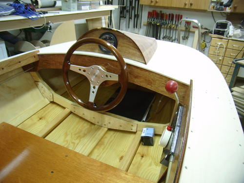

Har passat till däcks-skivorna och skall limma & skruva dit de när jag behandlat med epoxi på undersidan.
Och den sista för denna gång .
Inge

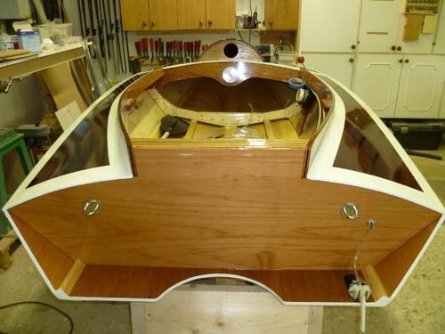

Har nu vänt Speedyn och primat botten sedan är det bara två lager topplack kvar så är den färdig undertill.
Mvh. Inge A

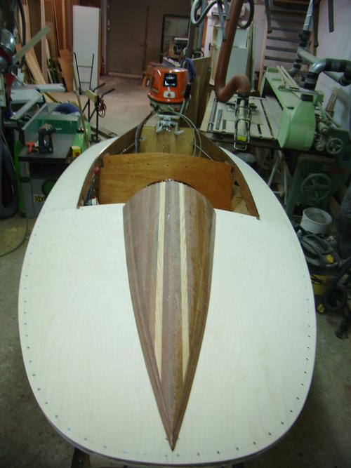

En rapport från mitt Bygge av Speedy.
Det börjar att närma sig provtur !!, Motorn är genomgången och har fått ny impeller samt packboxar i pumphuset, har även haft avgaslocket borta och rensat kylkanalerna samt bytt till en fungerande termostat.
Provkörningen i tunna gick bra så jag hoppas att slippa ta till en av mina reservmotorer !
Lägger ut lite bilder på nuläget.     Mvh. Inge A.

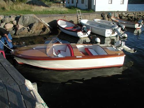

Äntligen i sjön för test !!
mvh. inge A
