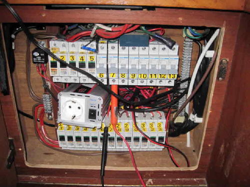

I min motorseglare fanns det en automatsäkringscentral. Den satt på plastprofiler, som gått sönder. Rev ner skiten och sågade upp ett hål bakom. Det fanns ett stort döutrymme bakom. Där kunde jag putta in alla kabelhärvor. Kompleterade sen upp skenorna med så många automatsäkringar det gick att få plats med och gjorde en helt ny minusplint. Vill gärna bara ha en förbrukare på varje säkring. Belysning  kan man ju lägga några lampor på varje säkring, men minst två grupper.
Nån gång när andan faller på skall jag göra en mer omfattande röjning i kablaget och även på strömbrytarpanelen. Tryckte in en konverter 12 till 230 Volt mellan säkringsliserna i sommras när jag behövde ström trill min nya dator. Sladdarna hade jag för att mäta förbrukningen på kylskåpet med en Fluke som samlar in MIN, MAX och Medelvärde.

Tommy: Använder du vanliga 230V AC auto.säkringar, eller? Jag vhar byggt om mitt elsystem, och har f.n. vanliga flatstiftsäkringar el vad det kan heta, men när jag gjorde om kablage och elcentral så gjorde jag det med baktanken att lätt kunna konvertera till automatsäkringar, men har hört skilda bud på om vanliga villasäkringar funkar eller inte. Ett par kompisar i elektrikerbranschen säger Ja, det funkar, medan försäljaren på Clas I Sjön samt en elfirma sa, Nej det funksr inte. Men vad jag förstår så ska det väl inte spela nån roll om det är AC el DC som bryts.. Ser på bilden ut som du använder vanliga villasäkringar och vore kul att få din syn på saken om så är fallet

Om och hur det fungerar med automatsäkringar för 230 volt vet jag egentligen inte, men den elfirma där jag köpte de kompleterande automatsäkringarna påstod att det fungerade. De Nya är av fabrikat Hagen http://www.elbutik.se/product.html?product_id=122627&category_id=1793
De gamla är monterade från varvet när båten byggdes.
Tittade på ett annant fabrikat GARO och där stod det; Min driftspänning: 12 V AC/DC
Max driftspänning: 440 V AC, 60 V DC http://www.elonline.se/Shop/Index.php?iId=115&sReferal=DinPris Det betyder ju att de klara 12 Volt likström. Hur det blir om batterierna är kraftigt urladdade och bara ger 11 volt vet jag inte. Det blir ju i alla fall en högre ström.
Jag får väl dels fixa en överlast och del fixa en kortslutning såman vet om det fungerar. Det sistnämnda borde inte va nått större problem för mig.Skrikandes
Flatstiftsäkringar är väl helt ok. Jag har ett par paneler i motorummet för avsäkring av solcellspanelernas ledningar, Batteriladdare, värmare, länspumpar mm som ligger direkt på batterierna. De är ju betydligt billigare än automatsäkringar och dessuto mindre och det är ju lätt att ändra styrkan- Automatsäkringen får du ju byta ut i sin helhet.
En fördel med automatsäkringar är ju att de samtidigt fungerar som brytare. Jag brukar bryta automatsäkringen  till tex autopiloten en del instrumen, när jag inte vill att de skall stå på. tex på natten. Strömbrytarpanelan har jag bara till sånt som jag vill kunna tända och släcka under gång.
