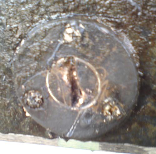

Jag har just tagit upp båten på land :) kändes mycket bra. Jag uptäckte en bottenskruv som man öppnar för att få ut vattnet i kölen. Det finns en heldel vatten som ska ut, så jag vill verkligen få upp denna skruv.
Jag har försökt med stor skruvmejsel. Men den sitter stenhårt Har till och med jängorna har jag snugg på vridit sönder.
Om någon har en aning om hur man får upp den bottenplugg snälla ge mig ett tips.
Stort tack!
Mm, dom brukar kunna nypa fast dom där.. Känsligt med, då dom ofta är gjorda av mässing. Prova med en slagskruvmejsel med för skruvspåret lämplig bits, då lossnar den säkert. Blir spåret skadat, köp en ny plugg. Jag brukar ha koppar eller grafitpsta på mina, och inte dra åt för hårt. Funkar bra för mig. Lycka till!
Rille
Samma plugg finns med fyrkantsfattning som man kan använda skiftnyckel på så får du upp den, byt till en sån. Klart bättre.
Skulle inte använt grafitpasta, det kan ge korrosion eftersom det ligger högt i den sk spänningskedjan. Hellre då kopparpasta eller varför inte propellerfett.
Skrapa lätt på mässingsytan, verkar den rödaktig så är den avzinkad och spröd, och bör bytas.
