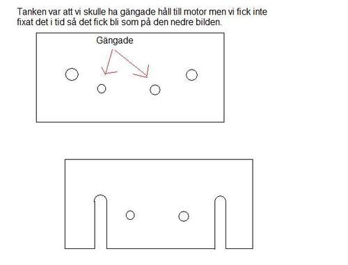

Jag blev lite nyfiken, hur ser en adapterplatta ut som gör att man kan använda bulthål som inte stämmer med motorn?

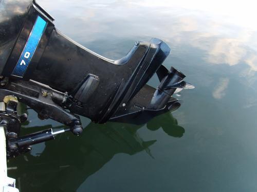

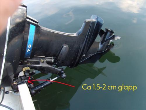

Och, visst kan du få dessa symtom om motorn sitter för högt. Vad har du för avstånd mellan kavitationsplattan och båtens botten?
Skickar med en liten skiss samt lägger in en lite bild på plattan monterad på vår gamla spis, tanken var att vi skulle gänga hålen som sitter i själva motorfästet ich bara genomgående till de som var till de befintliga akterspegels bultarna, då hade vi först monterat plattan på akterspegeln och sen motorn och skruva bultar genom motorfästet till våra gängade hål.
Tyvärr fick vi lite brådis i våras och i brist på någon som kunde gänga rostfritt till oss så blev det en annan lösning som är lite sämre men dock fungerande där vi monterade plattan på motorfästet först men genomgående bultar instuckna från baksidan så vi fick fräsa upp lite i  plastplattan som sitter bak på akterspeglen, detta uppfräste hjälper även till att hinda att motorn rubbar sig mycket om det skulle lossna någon mutter eller så.
Glömde mäta avståndet idag när jag vara ute men skall ta en runda i morrn med så jag återkommer med det men vad jag vet är att den lilla fenan som sitter i skarven vid växelhuset den är ovan vatten när jag kör i nuvarande max fart typ 15-17 knop.

OK, det som jag mest funderade över var hur du fick plats att bulta fast plattan, men nu vet jag.
Återkom med hur motorn sitter i höjdled.

Skall ner och mäta vid båten idag och se hur den ligger i gämförelse mot botten.

Dum fråga kanske, men har du rätt rigglängd på den nya motorn? Långrigg 20, kortrigg 15 dvs måttet från akterspegelns övre kant till botten. Din kaviatorplatta skall ligga jäms med lägsta punkten på botten ( mätt lodträtt ).

Tillbaka till mitt problem jo jag blev med lite orolig att jag kanske inte själva sett att det kanske är en kortrigg men som det ser ut så är kavitationsplattan i samma höjd som lägsta punkten på botten, kanske 1-2 cm ovan botten så det är helt klart en långrigg.

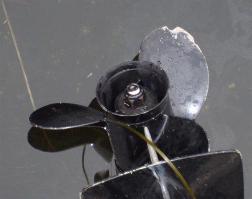

Funderar igen på det lilla hacket som är på propellern kan det göra så det bli så mycket luft bubblor så det kaviterat?  efter som den konstant varvar upp vid små svängar och även i rikting rakt fram om jag inte fördelar vikten i båten rätt (dvs vi som åker ut).
Funderingar ännu så länge:
- Propeller skadan skapar luftbubblor så att den tappar fäste och varvar.
- Skit under båten som uppstått efter 3 månader utan använding har gjort så att den tappat toppfart samt ökar mängden luft runt propellern som kaviterar lättare.
- De lilla som saknas för att motor fästet skall vara 100% nere mot motorfästet ökar risken för problemen ovan.
Vad har jag missat.......

Tycker inte att de 1-2 cm som den skall ner kan skapa ditt problem men varför monterar du inte motorn enda ner mot akterspegelskanten? Du kan ju bara prova för att se om du får bättre fart. Du behöver ju inte bulta motorn till akterspegeln för att göra detta prov. Har titta på bilderna på motorn och allt ser ok ut men kolla så att du inte har en springa mellan propellern och vxl.huset. Detta kan göra att avgaserna läcker ut framför propellern och skapar bubblor som orsakar kavitation. Normalt så skall propellern ha en liten krage som skall gå in i vxl.huset (dvs vxl.huset skall gå omlott ca 5-8mm över propellern).
Orsaken till att jag inte sänker motorn de 1.5-2 cm är att jag då måste ta upp motorn igen och vinkelslipa upp de 2 spåren vi gjort till de bultar som redan satt i akterspeglen(dom var perfekta för förra motorn men som sagt lite annorlunda på denna motor) och tyvärr har vi inte nån ramp här och inte heller el (ännu) men skall så klar försöka styra upp lite folk som kan göra en insats.

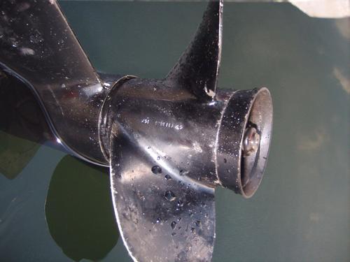

Det där med propellern lät intressant jag har förstorat en bild på hur det ser ut nu så kan ni kanske bedömma om det ser fel ut, dock så monterade jag inte av den inre bricka när jag fettade in propeller axeln men den kan ju suttit fel från början.

Tycker att propellern skulle kunna gå in längre i vxl.huset men är inte 100% ig. Kan tyvärr inte kolla på mina motorer (50Hp och 80Hp) för dom är inpackade för vintern och propellrarna bortmonterade. Men kolla så att den inre brickan sitter rätt. Den har en kona som den skall vila mot på propelleraxeln. Borde vara så på din 70Hp, för så är det på min 80hp.
Just den brickan är rätt tjock och konisk som du säger, skall ut en fiskerunda i morrn eftermiddag så då skall jag passa på att skruva av propellern och kolla innan vi kör ut och då skall även titta närmare på vulkningen om den ser frisk ut.

Var ute på en fiskerunda idag och det är helt otroligt vad lätt den tappar fäste i vattnet men innan turen så monterade jag av propellern och kollade om det gick att få den längre in men den satt som den skulle och en passade jag även på att kolla om det skulle kunna vara vulkningen och även om den såg suspekt ut så borde den ju vara helt lös vid detta laget eftersom den hela tiden tappar fästet och varvar upp.
Kvar skulle då vara att hacket på ena bladet skulle göra så den pga luft bubblor som botten skit tar med ner kaviterar... har tagit en bild så ni kan se hur skadan ser ut.
Tänkte jag skulle ta med mig propellern till en Båt service firma och höra vad dom säger, kanske läge för en ny propeller.
Jocke
Hej.
Proppen är det bara att svetsa på lite och sen fila till kanterna.

Hejsan igen, vi fick den nya propellern men trots det så var det samma symptom, och då försökte jag mäta och kolla om det kunde vara att det var kort rigg och det är kanske just det, vi skall plocka upp båten och mäta ordentligt för nu får jag mått som är mellan kort och lång rigg men det ser tyvärr ut som om kavitation plattan ligger en bit över botten.
Skulle det vara kort rigg så har vi i allafall hittat ett rigg förlänglings kit i USA men med frakt och tull blir det ganska saftigt för en gammal motor, men vem vet kanske vi satsar på det efter som motorn är som ny och går som en klocka.
Eventuellt försökter vi sänka den på nått annat sätt vi får se när vi tar upp den.
