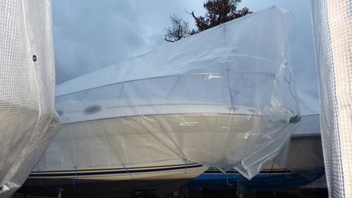

Ang täckning så är ju inte krymplast fel. Den sitter garanterat på plats och är mycket tålig. Tyvärr dyrt här i Sverige
