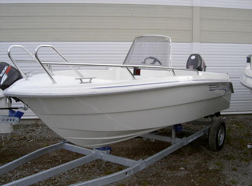

Bästa och enklaste sättet att täcka båten på?
Har en Höga Rodd 465
några tips på hur man ska täcka den enklast
skicka gärna bilder men inte på HT båtar dom är det ju bara täcka med press. sen är det klart
efter som själva HT bär ju pressen.
ska man plocka bort rutan ?
Får det kosta något, så rekomenderar jag NoTool  press. Annars blir det till att ta några reglar och ssruva ihop en A-ställning med nock. Har själv NoTool-ställning med ett stödben från nocken som går ner till durken i båten. A-ställningarna står i var ände utanför båten direkt på marken. Högst upp på dom en nock som pressen vilar på. Båten står på en vanlig trailer. Fungerar hur bra som helst. Länk till NoTool:
http://www.fritidsportalen.se/product.asp?product=1078
Du behöver inte ta bort rutan under förutsättning att ställningen blir tillräckligt hög.

Vänd den upp&ner Skrattande
En A-ställning och en press över. Tar du bort rutan och bågen så blir ju ställningen mindre...
