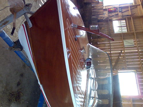

Jag håller på att renovera en Owe Forslund Seamaster, mahognyplywood på ekspant. Båten är byggd 62 och som jag upptäckt är botten aldrig epoxybehandlad tidigare. Båten börjar jag få i hyfsat fint skick nu, men jag har bara bottenmålat direkt på plywooden.
Hur viktigt är det att epoxybehandla botten på den? Finns det andra tips eller kan man låta det räcka med bottenmålad, antifouling, botten?
