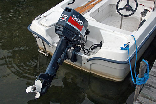

Däremot påpekade en vän att det var lång rigg på motorn, det var det inte på den förra. Kan det vara så att motorn sitter för långt ner i vattnet?

Oj. Om det är lång rigg på motorn, men det ska vara kort, så tappar du en massa fart.
Hur sitter antikavitationsplattan i förhållande till kölen? Dessa ska vara i linje.
Är nog enklast om jag visar två bilder på motorn monterad på båten.
Inte helt enkelt att se i den vinkeln. Spontant tycker jag att det ser ut som att båten är byggd för långrigg.
Du borde kunna se själv enkelt om du fäller ned motorn. Antikavitationsplattan är alltså plattan som sitter precis ovanför propellern. Grundregeln är att den ska vara i linje med skrovets lägsta punkt.
Skulle det vara så att din båt är byggd för kortrigg så är din antikavitationsplatta ca 10 cm under båtens lägsta punkt. Du kan inte missa detta, med andra ord.
En del båttillverkare anser att anti kav plattan skall ligga vid skrovets lägsta linje, men i praktiken kan man höja motorn ett eller två steg och få bättre resultat, skulle säga att motorn kan monteras 1-4cm ovanför skrovets lägsta punkt utan problem.Skulle utgå från hål 3 uppifrån..
Höjde min 75 E-TEC på min Buster X och den gick betydligt bättre efter detta, trots att jag gick emot tillverkarens och ÅF rekommendation.Trimningen är bättre och motorn varvar till rätt varv på full gas=bättre bränsleekonomi motor belastas mindre.
