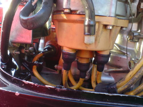

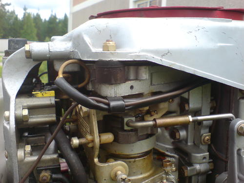

Här kommer bilder. Jag kan inte säga varken bu eller bä så ni får berätta vad ni ser. SKulle gärna vilja veta var likriktaren sitter för jag kunde inte se den med mina oerfarna ögon.

Nu börjar det klarna lite. Bilder är bra.
Motorn har alltså fördelare så den är helt klart äldre än 77. dekalerna tyder på -70/71 eller äldre.
Sedan så blir jag lite osäker om det verkligen är thunderbolt verkar bara vara dekaltrimmad. när man tittar på fördelaren, det man ser av den, så lutar jag att det är Lightning energizer ignition en typ av magnettändning. Om det är det fabrikatet så finns det ingen likriktare. dock så finns det en CDI box som ni redan konstaterat.

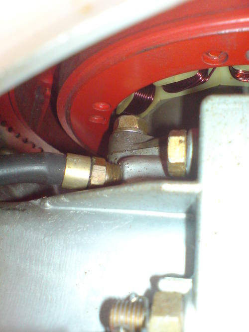

Kan du kolla om det går upp några kablar till svängjulet, dvs in under svänghjulet
Är svänghjulet den röda runda saken?
Där går det inte upp någon kabel. Det går in 2 kablar från sidan som syns på bilderna ovan.
Hehehe, du är ganska novis när det gäller motorer va?
Vilket fall som helst så är det röda på bilden inte svänghjulet det är tändspolen.
Du måste ta av den svatta toppkåpan på motorn för att se svänghjulet, det är förviso rött men sitter på toppen av motorn. det har en kuggkrans runt sig där startmotorn greppar när du ska starta. OBS försök inte snurra på svänghjulet med händerna, om motorn skulle tända till så är fingrarna i fara.
Anledningen till att jag undrar om kablarna är att finns det ingen stator/alternator (generator) under svänghjulet så kan man utesluta att det är thunderbolt tändning.
En annan fråga hur många anslutningar är det på CDI boxen. och vilka färger har kablarna dit. Det kan också hjälpa till att klura ut vilken sorts tändning det är på motorn.

Här kommer bilder på svänghjulet.
