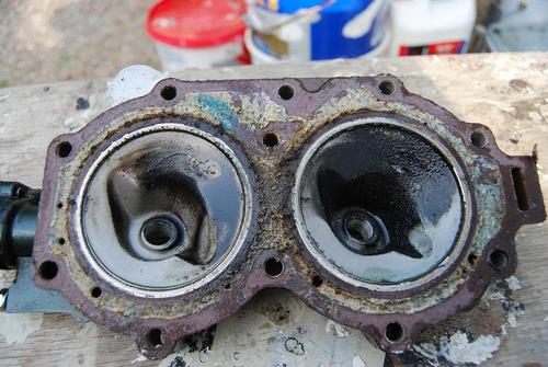

sccarber 0 Postad 1 Juli , 2009 Kanske är omöjligt att se på bara bilder... Men ska det se ut såhär inne i min motor? Det till vänster mellan cylindrarna, är det nån sorts offeranod? Jag tycker det ser ut som om nedre kolven inte riktigt tätar mot väggen, men å andra sidan var ju kompen bra där... Vet inte om jag vill öppna packningssatsen á 400 kr, vad tror ni? Dela detta inlägg Länk till inlägg Dela på andra webbplatser
sccarber 0 Postad 1 Juli , 2009 nedre cylinder, på höger sida ser det glappt ut Dela detta inlägg Länk till inlägg Dela på andra webbplatser

MartinX 42 Postad 1 Juli , 2009 Jag tycker det ser relativt OK ut, granska metallringen på topplockspackningen om den hade någon och spana efter sprickor eller tecken på läckage.Granska cylinderväggarna efter repor och känn efter vändkanter där kolvringarna vänder, försök utröna om kolvringarna har fastnat kan vara klurigt utan att ta ur kolvarna men eventuellt kan man spana genom avgasporten. Verkar vara en offeranod där inne. Senast ändrad av MartinX | 01 juli 2009 | 19:15 Dela detta inlägg Länk till inlägg Dela på andra webbplatser

Dirken 0 Postad 1 Juli , 2009 Det där ser ut att vara okey. Ser du att det sitter en offeranod där i kanalen. Läs i boken och häpna över hur ofta det förväntas att man ska öppna locket och byta. När du ändå är igång så se till avgas sidan. Enda packningen som är kvar i min yamma är den till cylinderlocket. Resten är tubpackning. Inget som rekomenderas men verkar funka när man är snål. Lockpackningen har jag monterat tre gånger tillsammans med tubgojs kring kylkanalerna och det har funkat i tre sommrar. Lycka till! Fuskisen. Dela detta inlägg Länk till inlägg Dela på andra webbplatser
