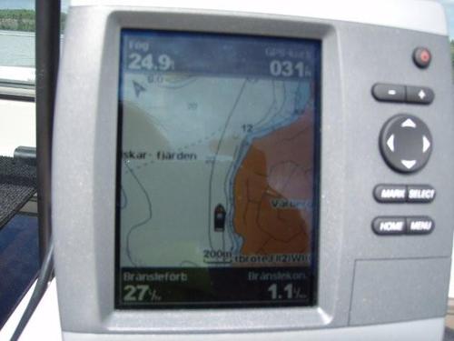

En annan reflektion är att man tappar utrymme på skärmen då all bränlse info stjäl sjökortsplats på de fjuttiga 5 så man får sålla bland all info man skulle kunna ha.

Med den nya programvaran( uppdateringen) så kan man ställ in fälten på skärmen efter behag!  Inte helt fel :-)
