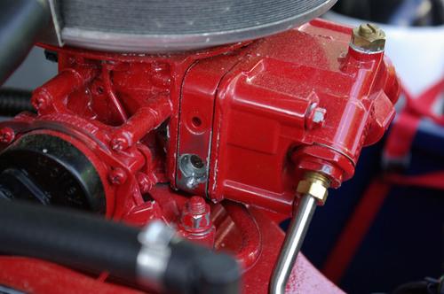

Mutto 0 Postad 1 Juli , 2009 Hej! Nu hart jag en bild på förgasarn(Holley) och tänkte få lite tips på var man öppnar och rensar förgasarsilen? Sen undrar jag om den grå skruven med en fjäder till höger på bilden är till för att ställa tomgången? Den stora röda skruven längst fram vad är den till, man kunde kika upp i pipan till höger och det såg ut som den justerade något? Mvh Dela detta inlägg Länk till inlägg Dela på andra webbplatser

Dawa 0 Postad 10 Juli , 2009 Förgasarsilen har du i den vänstra av de två kanalerna som är längst fram på bilden du bifogat. Det går in ett rostfritt bränslerör där. Du håller emot muttern längst in mot förgasaren och lossar den yttre mässingsmuttern. Då får du loss silen innanför samt en fjäder som håller den på plats. Dela detta inlägg Länk till inlägg Dela på andra webbplatser
Rollen 578 Postad 10 Juli , 2009 På de nyare 3,0-motorerna är blandningsskruven pluggad. Troligen ett krav från Amerikanska myndigheter. Man kan borra ett litet hål i pluggen, och ta bort den med en skruvmejsel. Pluggen ser ut som en liten frysplugg, och sitter längst ner på sidan av flottörhuset. Om man ökar tomgångsblandningen lite förbättras förmodligen tomgången. Skruven högst upp på flottörhuset är en låsskruv till justermuttern för flottörhöjden. Tomgångsvarvet justeras med skruven med fjäder. Dela detta inlägg Länk till inlägg Dela på andra webbplatser
Mutto 0 Postad 10 Juli , 2009 Hej! Tack för svaren! Jag skulle gärna rensa förgasarsilen men förstod inte riktigt hur man få bort den. Jag är med på att det är den vänstra kanalen men sen är jag inte med. Jag antar att det är en mutter längst ut jag måste lossa men förstod inte med en mutter till? Kan man kolla så det inte är vatten i förgasarn? Jag ska byta bränslefilter och slå i K-sprit i bensinen med så där inte är fukt. Kan det ha med luftfilter att göra? Båten går annars bra och toppar drygt 39 knop det är bara på tomgången den går dåligt, men den tar iofs lite bröl innan den kommer om man gasar fullt från lågt, men det kanske är normalt? Mvh Dela detta inlägg Länk till inlägg Dela på andra webbplatser

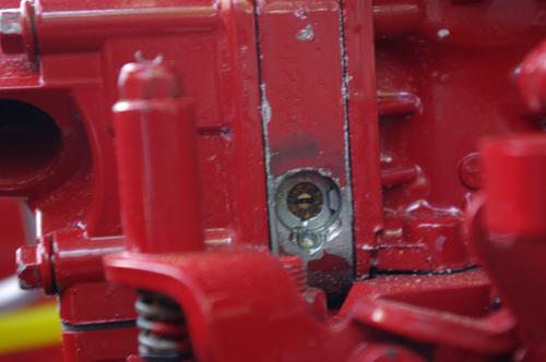

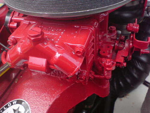

Bysse 3 Postad 14 Juli , 2009 Sådärja då har man äntligen kunnat ta några bilder på förgasaren. Firman som fixade med förgasaren är också dom som tog bort pluggarna och något vidare snyggt jobb gjorde dom inte, blev ju lite brännt ut runt hålen. Men hur som helst så påverkar lite svartbränd färg inte funktionen så det känns som att det kvittar. Tomgångsskruvssidan. Dela detta inlägg Länk till inlägg Dela på andra webbplatser
Bysse 3 Postad 14 Juli , 2009 Andra sidan Dela detta inlägg Länk till inlägg Dela på andra webbplatser
Bysse 3 Postad 14 Juli , 2009 Och en närbild i hålet. Dela detta inlägg Länk till inlägg Dela på andra webbplatser
Mutto 0 Postad 14 Juli , 2009 Hej! Tack för bilderna! Vet du vad som skiljer din GS- mot min GL-motor, är det bara utseendet? Det ser nämligen inte riktigt likadant ut, men jag vet nu hur jag tar bort förgasarn, med de fyra frontskruvarna , men jag undra om jag har den skruven att justera på som du tog närbild på. Sen sa du att det inte hjälpte så kanske ska undvika justeringen? Kan man bara lossa de fyra frontskruvarna och blåsa rent förgasarn? Vet du hur man får loss förgasarsilen? Mvh Dela detta inlägg Länk till inlägg Dela på andra webbplatser
Bysse 3 Postad 15 Juli , 2009 Tjena! Det är ju lite svårt att se hur det ser ut på din bild eftersom den nästan är rakt framifrån men jag tycker att det ser ut som att du har pluggarna på sidan. Det är dom pluggarna som firman brände bort för att komma åt ställskruvarna som du ser på mina bilder. Enligt mecken som skruvade på min motor så bytte VP ut förgasarna p.g.a. dålig tomgång, men vilket år dom gjorde det vet jag inte så visst kan det skilja. Det smartaste i ditt fall är väl att demontera hela förgasaren och plocka isär den för att kunna göra rent och leta efter fel. Jag hade nästan ingen tomgång alls när jag köpte båten men eftersom jag hade garanti så lät jag VP fixa skruvandet. Efter att dom hade haft den 2 gånger så fick dom till det så att jag nu har riktigt skaplig tomgång men inte perfekt. Min 2 åriga garanti går ut om ett par veckor så då kan man börja skruva själv och det tänker jag göra men jag måste kolla upp vad dessa två skruvar gör innan jag börjar. Men det känns inte speciellt prioriterat eftersom motorn faktiskt funkar ganska så OK nu. Men det är det där sista lilla som saknas och som jag tänkte försöka få till. /Kalle Dela detta inlägg Länk till inlägg Dela på andra webbplatser

Dawa 0 Postad 23 Juli , 2009 Ang silen i förgasaren. Jag lånar bilden som låg i tråden för den visar inloppet så bra. Själva silen sitter ungefär vid den vita fyrkanten (mest för att göra det överskådligt). Håll emot muttern vid den övre pilen och lossa mässingsmuttern vid den undre pilen. Konstruktionen är sådan att mässingsmuttern egentligen är en typ av skruv som pressar fast änden av det rostfria bränsleröret in i den inre muttern, som i sin tur är gängad in i godset i förgasaren, men om man inte lossar den yttre först så riskerar man att dra sönder bränsleröret. Det är lite knepigt att få bort bränsleröret ur mynningen sen...kan behöva lossa bränslerörets fäste på motorn för att slippa bända för mycket, men det beror på hur infästningen till bränsleröret på just era motorer ser ut. Håll koll på vad som är inåt/utåt på silen. Det går att montera den fel. Sen det där med att den tvekar när man drar iväg på full gas. Det är fullt normalt och går tydligen inte att komma ifrån på de här motorerna. Det blir bättre när den är rejält varm. Om den är kall så är det nästan så den dyker när man drar på... men får den komma upp i temp så märks det inte alls lika mycket. Drar man mycket vattenskidor/wakeboard osv så försvinner det helt efter ett tags körning. (Fast det kommer ju tillbaka när den blir kall såklart) Blir det inte bättre när motorn är varm så kan det vara acc-pumpen som strular. Dela detta inlägg Länk till inlägg Dela på andra webbplatser

Dawa 0 Postad 24 Juli , 2009 Hej, jag har lånat bilderna en gång till och ritat i lite mer... Cirklarna visar de 4 skruvar som lossar flottörhuset. Där i är det bensin så det vill du inte göra medan förgasaren är kvar i båten. Såvida du inte pumpar ur den först men det är enklare att ta bort förgasaren först. Fyrkanterna visar två av de fyra muttrar du lossar för att få bort hela förgasaren. På ena sidan satte jag ett frågetecken kring fyrkanten för den ser lite för liten ut så det är möjligt att det är en annan mutter med på den bilden... Du kommer se de 4 muttrarna ganska tydligt om du vet vad du letar efter. De sitter ytterst i varje hörn i samma plan så att säga. En av dem har antagligen en jordning under muttern också. Du tar alltså bort gasvajern (bort med sprinten och lossa) sen bränsleröret (mässingsmuttern och sen dra bort röret) och flamdämparen (lilla muttern uppepå). Sen tar du bort de 4 muttrarna. Då ska du kunna lyfta bort hela förgasaren. Jag tömde flottörhuset genom att pumpa ur soppan med accpumpen för hand. Dela detta inlägg Länk till inlägg Dela på andra webbplatser
