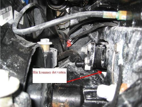

Hej,  Jag har en Askeladden Beetle med en 4,3 MPI 2002. Jag har ett vattenläckage som jag tror kommer genom drevet. Dessutom ljuder en varningssignal när jag kommer över 30 knop. Vattentemp och oljetryck ser normalt ut. Jag har försökt hitta läckaget, men kan inte hitta någon trasig slang etc. Jag kunde dock konstatera att det samlats lite vatten under styrningsgenomföringen. Förmodligen måste båten upp på land och det innan säsongen örjat för vår del!!

Tack för alla svar, nu vet jag två saker. Det verkar vara svårt att snabbt få in båten på rep att jag funit läckan, se bilden. Detta betyder vad jag förstår att båten måste upp på land och drevet demonteras vilket i sig betyder att verkstaden bör ligga vid vatten alternativt kan hämta båten. Jag får jaga vidare imorgon.

SkrattandeNu är det löst!! Tack vare Micke på Drevman som snabbt och metodiskt konsulterade mig kom vi fram till att det var tryckloggsslangen. Slangen hade halkat ner mot kraftöverföringen och ett litet hål i den var problemet. Jag kapade bort en dm och satte tillbaka den.Nu går den torrt igen. Tack för tipset om Drevman och tack Micke på Drevman, fler såna som du!!!
