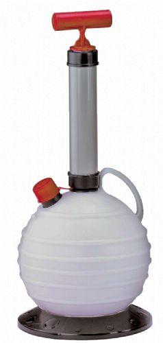

1) Rekommenderar denna oljesug. 535 kr på Seasea men den finns lite här och var. Funkar smidigt, kommer ned i oljestickshålet med en tunn slang och suger upp allt utan spill eller kladd. Definitivt värt pengarna om du dessutom skall byta olja ett par tre gånger...
