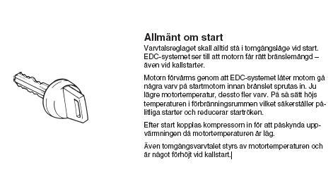

44:a och 300:a har samma styrsystem EDC.
När man kallstartar så slår kompressorn till för att påskynda uppvärmingen av motor, detta ger en orolig tomgång, vänta ca 5 min så kommer den att slå av och motorn går jämt och fint, om man tankar grön diesel så rycker den och luktar som en gammal 41:a(det börja min att göra och min har bara gått 80tim).
Så här står det i instruktionsboken. Se bilden
Lycka till.
