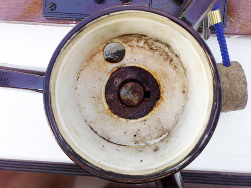

-Har en Draco 2000 HT, AQ130 med 270 drev som jag försöker byta ratt på.
Jag vågar ej pilla för mycket eftersom jag är osäker på hur jag skall göra, -är rädd för att pajja styrnavet om jag rycker o sliterFörvånad
Som synes på bilden sitter ingen 'vanlig' mutter på axeln, utan en gängad ring med ett litet 'hack' i ingjuten i själva ratten. Är det bara att skruva av ratten genom att vrida den till vänster, eller vet någon hur man skall göra?

(hacket) man ser är väl krysskilspåret???  och garanterat är det en kona oxo och en ratt kan sitta lika hårt som ett svänghjul
