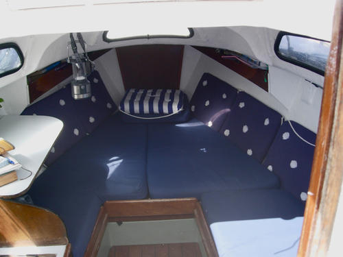

Hurley 22:an har inbakad köl, bultarna är inga problem. Vad man däremot bör kolla om den är byggd före -70 är roderröret. På dom tidigare H22:orna är detta rör endast galvat och rostar sönder sakta men säkert, de senare är dock rostfritt. Ofta är det dock bytt. En annan grej är de längsgående förstärkande stålbanden i nedre delen av skrovet utmed kölsvinet(Hurley-båtarna har förstärkningar och stringers och annat i hela skrovet och överbyggnaden, tål att krockas med isberg), om laminaten blivit väldigt fuktigt kan dessa också rosta, dock väldigt sällsynt. Annars har Hurleyn i princip inga svaga punkter, fruktansvärt välbyggda om än ful finish på inredning etc. Dock är det lättfixat, jag fräschade upp min ruff med två dagars arbete. (skickar med  en bild på min H18-inredning)
