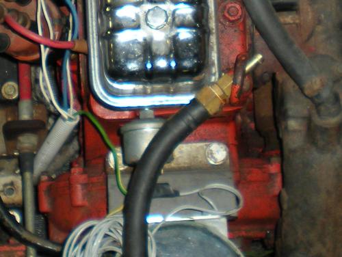

På min BB70 (Volvo B16) sitter en oljetrycksgivare på bakre toppblocket. På givaren sitter det två stift, på det ena sitter en kabel som går till oljetrycksmätaren på instrumentbrädan. Så långt är allt väl, men vad skall kopplas till det det andra stiftet. Jag har en kabel liggandes (den vita på bilden) som ska gå från vattenmätaren till givaren men jag är osäker på var vattengivaren sitter. Men när jag trycker den vita kablen mot den som sitter på oljetrycksgivaren (Grön-gul kabel på bilden) så fungerar vattentempgivaren med oljetrycksmätaren slutar att fungera (går upp på det högsta graderna) Sen när jag tar bort den vita kablen från oljetrycksgivaren så fungerar den igen men inte vattentempgivaren.

Tror inte att oljetryck och vattentemp kan ha gemensam givare, givaren har väl kontakt med oljan men knappast vattnet!? Gissar att den andra anslutningen på givaren är en oljetryck-larmkontakt för lampa eller summer. Eller så kan den vara för oljetemp-mätning.
Jag skulle ohm-mätt mellan kontakten och jord, fås full kontakt (noll ohm) så starta motorn, fås då avbrott så är det en larmkontakt. Om det istället är visst motstånd, kanske 50-5000 ohm eller nåt, så är det nog en anslutning för oljetemp-mätning.
